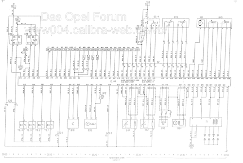

Hallo Bastler,
mein Astra hat mal wieder Probleme mit dem LMM.
Als ich ihn gekauft habe, war der Kabelbaum hinter der Zündbrücke beschädigt, was in einer Werkstatt behoben (geflickt) wurde.
Bevor das gemacht wurde, hatte ich den LMM schon getauscht.
Jetzt habe ich einen ziemlich schlechten Motorlauf und eine unruhige Leerlaufdrehzahl, Fehlerspeicher sagt LMM. Um einen weiteren unnötigen Tausch zu vermeiden möchte ich nun zuerst mal die vier Strippen zum LMM durchklingeln.
Drei davon gehen zum Steuergerät, eine jedoch zu einem Stecker/Buchse "X22". Zu sehen auf Seite 26 des Stromlaufplans im Anhang.
Ich kann dem Dokument nirgends entnehmen, was dieser ominöse X22 sein soll, geschweige denn wo es im Fahrzeug zu finden ist. Kann mir jemand einen Tip geben?
(Ich vermute mal - da die Leitung über eine Sicherung geht, daß der Betreffende Pin dem LMM einfach 12V Bordspannung liefert...?)
(Der LMM ist im Stromlaufplan "B46", "A6" das Steuergerät)

der graue 6polige Stecker vor dem Relaiskasten
@-=TbMoD=- schrieb am 14. Oktober 2018 um 15:54:37 Uhr:
Also dieser, ja? Vielen Dank

Sooo riesen Problem hier. Ich habe aus zwei verschiedenen Quellen die Pinbelegung des Simtec 71 ECUs abgeglichen, beide stimmen überein. Hier nochmal die Schaltpläne aus der zweiten Quelle:
http://www.astra-g-anleitungen.de/.../...h-schaltplaene-vom-astra.html
Datei 3500-1.gif (siehe Anhang)

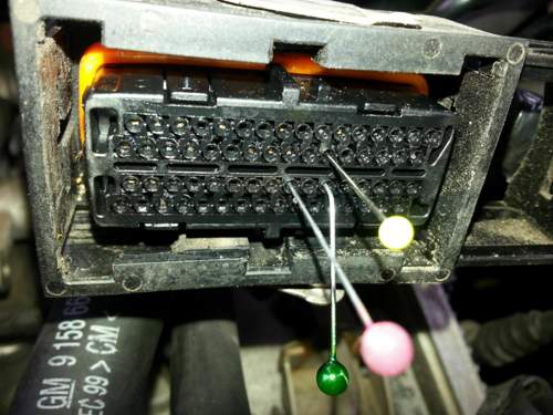

Dort steht daß die drei Pins des LMM, die zum Steuergerät gehen, auf Pin 27, 41 und 43 gehen. Das Passt jedoch überhaupt nicht zu meiner Messung.
Der IST-Zustand der Leitungen vom LMM zum Steuergerät:
Gelb an Pin 22
Grün/weiss an Pin 38
Grau an Pin 40
Laut der Pläne sollte Pin 40 zur Lambda-Sonde nach dem Kat gehen, Pin 22 und 38 sind laut den Plänen garnicht belegt.
Die laut den Plänen vorgesehenen Pins sind wie folgt belegt:
Pin 27 ist überhaupt nicht belegt
Pin 43 auch nicht belegt
(es sind nichtmal Kontakte im entsprechenden Loch)
Pin 41 geht irgendwo anders hin

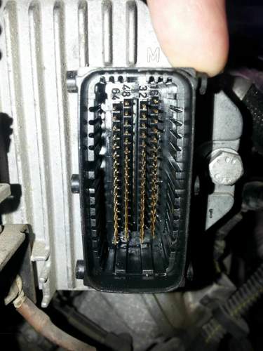

3500-1
Simtec-71-pin-nummerierung

Laut Fahrgestellnummer fährst du einen Z18XE Motor.
Entweder falsch gezählt am Stecker oder falschen Stecker erwischt.
Falscher Stecker definitiv nicht, denn die drei Leitungen kann man gut verfolgen und die enden definitv auf diesem Stecker. Und sonst bekäme ich auch bei abgezogenem Stecker dort nicht jeweils dreimal Durchgang. Auf Bild 3 des obigen Posts kann man sehen auf welchen Pins die Leitungen Enden. Die gelbe Nadel steht für die gelbe, die Grüne für die Grün/Weisse und die pinkfarbene Nadel steht für die graue Leitung.
Oben Links am Stecker wäre auf der ECU Pin 16.
Nochwas - wenn man im Betrieb den Stecker vom LMM abzieht, passiert NICHTS.

P.s.: Du hattest recht. Die Verdrahtung ist soweit korrekt; ich hatte das Bild mit der Pin-Nummerierung die ganze Zeit auf dem Kopf stehen !! :rolleyes:

Schaut mal im oben Verlinkten Schaltplan "Astra_G_02.pdf", Seite 25 Spalte 33
Die Leitung von A6, Pin 14 war durchtrennt und direkt an die Lichtmaschine geklemmt.
So hat die MIL brav so getan als ob sie funktioniert, aber keine Fehler mehr angezeigt. Daher hat das Steuergerät P0650 gemeldet.
