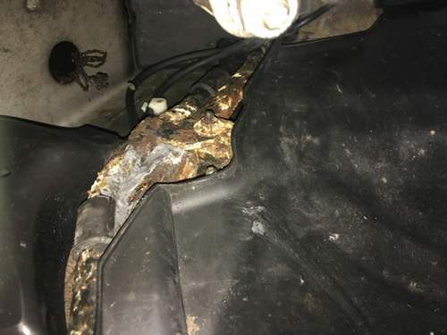

Hallo zusammen ,
habe ein Problem mit meinem RS6, Bj. 2008.
Durch den rechten Radkasten (oberhalb der Verkleidung) verlaufen zwei Rohrleitungen in denen sich Kühlerflüssigkeit befindet. Diese sind stark korrodiert, eine hat nun auch zwei Löcher.
Weder in der Reparaturanleitung zum Motor, noch in der zur Klimaanlage kann ich diese Leitungen finden.
Wenn ich im Ausgleichsbehälter Wasser einfülle, läuft es direkt aus den Löcher raus.
Weiß irgendjemand was das für Kühlrohre sind?
Gehören die evt. zum WT der Heizung?
Warum laufen die durch den Radkasten?
Bin echt ratlos und freue mich über jeden Tip.

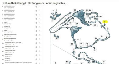

Ist das vielleicht die Wasserkühlung für den Turbolader?
Siehe Rohr #43 auf dieser Bildtafel:
https://audi.7zap.com/de/rdw/audi+rs6+rs6+plus+avant+qu/rs6/2008-641/1/121-121026/#43
Eventuell steht es dann in der Rep-Anleitung für den Turbo... Komischerweise hat die #43 keine Bauteilnummer.
Hast du schon Mal selbst auf https://7zap.com/de/ geguckt? Wenn du es gefunden hast, mache einen Screenshot und ich gucke, ob ich es im Reparaturleitfaden finde.

Das Rätsel ist gelöst!!
Danke vor allem an stefan_vr und Schubbi, die mit Ihren Hinweisen aus und auf 7zap.com wesentlich zur Auflösung beigetragen haben.
Es handelt sich bei dem defekten Rohr tatsächlich um den Kühlmittelzulauf zu den Turboladern.
Das zweite Rohr (oben) ist der Zulauf vom Ausgleichsbehälter.

An den Rohren würde ich nichts mehr flicken, wer weiß wie gut die übrige Wandstärke noch ist.
Mach neu wie Schubbie schrieb, soonst fängst Du in einem halben Jahr wieder an und musst letztendlich alles austauschen - ob früher oder später ist egal

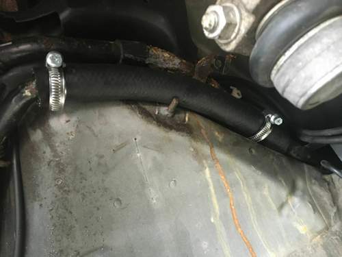

leider habe ich keinen Zugang zu den Leitungen gefunden.
Ich gehe mittlerweile davon aus, dass sie nur bei ausgebautem Motor zugänglich sind.
Ich habe mir bei Stahlgruber einen Meter Kühlerschlauch gekauft (18 mm Innendurchmesser) und das kaputte Stück Leitung Rausgeflext.
Den Schlauch habe ich dann mit zwei Schellen eingesetzt. Wenn man die Muttern an den Halterungen der Rohre löst, kommt man ganz gut mit der Flex hin. Den Bremssattel sollte man beim flexen abdecken, damit keine Späne in die Bremse fliegen. Sonst spinnt evt. die Verschleißanzeige für den Bremsbelag.
Ich mache heute Nachmittag noch mal ein Foto und lade es hoch...
Hier noch die versprochenen Bilder:
Um den Schlauch, gerade an dem Stift, würde ich nochmals einen Gummischlauch drum legen.
Die Schellen halten den Druck an dem glatten Rohr? Ich hätte bei einem Betrieb gefragt, welcher Hydraulikleitungen presst, ob der solche Endstücke hat, damit alles neu ist.
