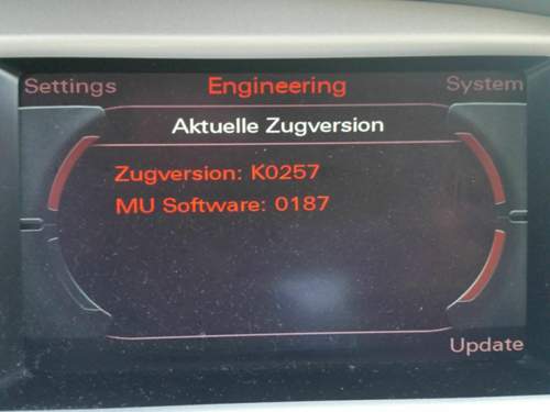

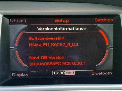

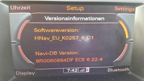

Hallo Zusammen,
es geht um folgenden Fehler:
"03157 - Funktionseinschränkung wegen Kommunikationsstörung "
Hatte diesen seit dem ich von dem MMI 2G auf das 3GP umgerüstet habe und habe diesen nicht weg bekommen.
Habe heute heraus bekommen woher dieser Fehler (bei mir) kommt und wollte dies nur mal als Info ins Forum stellen da diesen Fehler ja einige haben.
Bei mir waren 3 Einstellungen im Hidden Menü nötig um den Fehler weg zu bekommen. Die nötigen Punkte findet ihr in den drei Bildern im Anhang.
1 Fehler gefunden:
Umgebungsbedingungen:
Binärwert: 00000000 00000000
Binärwert: 00000000 00000100
Wie ihr in den "Umgebungsbedingungen" sehen könnt war bei mir in der mittleren Zeile ein Bit gesetzt. Wenn bei euch das gleiche Bit gesetzt ist braucht ihr nur die Einstellungen wie in den 3 Bildern anzupassen. Wenn es ein anderes Bit ist dann kann es auch eins der anderen Einträge sein dies müsste man sich dann genauer anschauen um welchen Teilnehmer es sich bei euch handelt.
Anmerkung:
Es müssen alle drei Werte angepasst werden und danach ein MMI Restart gemacht werden dann ist der Fehler automatisch weg und muss auch nicht gelöscht werden.
Mfg Marco
Bild-1
Bild-2
Bild-3
