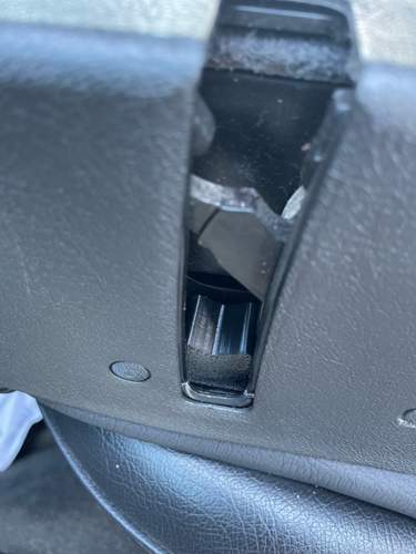

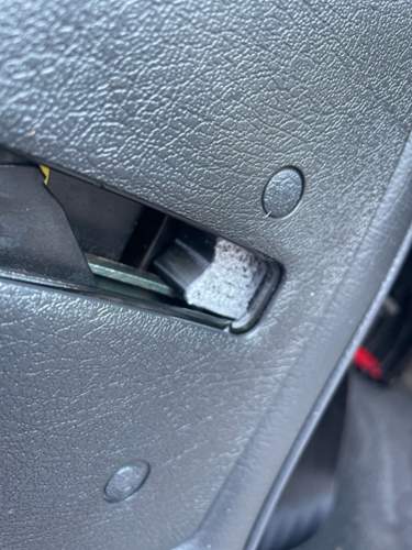

im 3D Druck Thread haben wir zusammen erfolgreich eine Lösung erarbeitet um Klappern von den Rücksitzen zu minimieren/eliminieren.
Der Originale Gummipuffer im Schloss der Rücksitze löst sich auf und dadurch haben die Sitze eine menge Spiel.
Ich habe dafür den Gummipuffer nachgemacht und im 3D Drucker ausgedruckt. Einige von euch haben sich schon gemeldet, andere bestimmt noch nicht.
Alle die ich jetzt Gedruckt habe, kann ich Kostenfrei verschicken, nur der Versand muss übernommen werden.
Sollte mein Lager dann Aufgebraucht sein und jemand braucht doch noch welche, kann er sich gerne melden und wir finden eine Lösung.
Also: Wer noch Puffer brauch, bitte Anschreiben.

Wie schon anderswo geschrieben, muss unbedingt auch die hintere Strebe der Halterung bepuffert werden, das ist die Stelle, wo die Verriegelung tatsächlich einrastet. Im Original sitzt dort eine Plasthülse, die aber mit der Zeit wegbröselt. Ich behelfe mir seit Längerem mit einmal selbstklebendes Filzband rumwickeln, tut seinen Dienst, ist aber irgendwann durchgescheuert.
Mein Idee wäre, eine Polyamid-Hülse längs aufzuschlitzen und so drüberzudrücken, dass sie den Stahl gut umfasst und straff sitzt. Wahrscheinlich müsste man ein paar Versuche mit verschiedenen Größen machen. Hat jemand Scheckung, wo man solches Material in verschiedenen Größen herkriegt? Auch wäre ein Foto von einer heilen Originalhalterung hilfreich, um die Wanddicke zu wissen.
@Erwachsener schrieb am 20. September 2024 um 00:02:33 Uhr:
Um das rund zu machen.
Zur Not kann ich auch Nylon oder Polycarbonat Drucken. Muss ich nur eine passende Hülse Designen
