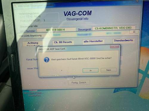

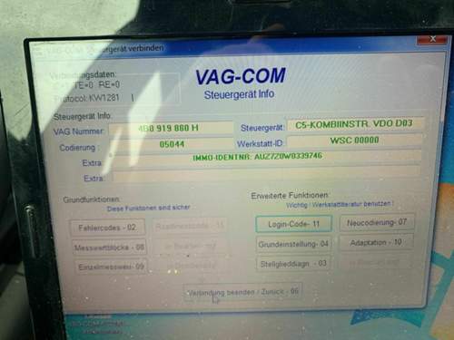

hab mal ne frage, und zwar hab ich mir die VAG.Com Software bestellt (Vollversion natürlich) und wollte euch nur mal fragen, wo ich an die Login Codes für die verschiedenen Steuergeräte komme. z.B. Schalttafeleinsatz oder Motorsteuergerät. Oder hat vielleicht jemand von euch zufällig ne liste wo alles drine steht ??? :-)

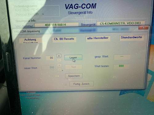

Um den Service Intervall zurück zu stellen benötigst du keinen Login!

Was hast du denn überhaupt vor? Denn für die wenigsten sachen benötigst du überhaupt einen Login Code.
Um ein bissl mit deinem Wagen spielen zu können dann schaue mal hier rein.Kann man viele sachen codieren. http://de.openobd.org/audi/a4_8d.htm
Aber um den Serviceintervall zurück zu stellen brauchst keinen Login-Code.Um z.B. einen Tempomaten frei zu schalten brauchst den Login-Code 11463
