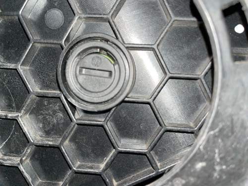

Der „neue“ OM654 wird seit 2016 in der E-Klasse eingesetzt. Kinderkrankheiten dürften mittlerweile ausgeheilt sein. Ich würde zu einem mit aktueller Abgasnorm 6d raten. Die 9G ist genial und ich liege mit meinem MP 250 RWD bei 7,4 l/100km. Das ist für den Kasten mit 2,6 t schon recht gut. Auch hat er eine Unterbodenverkleidung und auch eine Ölablassschraube. Dazu gibt es direkt einen kleinen Kunststoffdeckel und man muss nicht mal die Verkleidung abnehmen. Damit wird der Ölwechsel zum Kinderspiel.

Verstehe ich das richtig, das der neue auch noch eine Ölablassschraube hat und eine Unterbodenverkleidung? Mir wurde gesagt, das da das Öl abgesaugt werden muss und es keine Ablassschraube mehr gibt.

Ölabblasschraube hatt er und unterbodenverkleidung hatt er auch komplett verkleidet
Ja da hast du echt recht ! Genial verarbeitet! Deckel ab Schraube raus fertig und das Öl fließt raus! Würde aber neue Schraube nehmen bei jedem Wechsel
