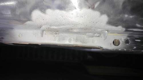

ich habe vor mein Fahrzeug (E46 Cabrio) Sandstrahlen zu lassen. Was darf sowas Kosten? Für kleine Stellen von vielleicht 20 cm Durchmesser wollen die allen ernstes 200 für eine einzelne Stelle.
Hintergrund ist, mein Fahrzeug wurde leider an der Kofferraumklappe zerkratzt und allgemein mehrfach beschädigt, so dass eine Teillackierung genauso Teuer wird wie eine Neulackierung. Deshalb soll der Wagen komplett Neulackiert werden, eine Konservierung bekommen und dann ab in die Garage.
Das Fahrzeug hat an den Verstärkungen oberflächlichen Rost unter den Kotflügeln. Wollte an diesen beiden Stellen den Wagen Sandstrahlen lassen und am Radlauf hinten rechts eine Schramme. Für den Radlauf hinten rechts kamen Preise zwischen 200-400 raus.
Insgesamt bin ich mit 3 Stellen je nach Betrieb bei 600-800. ist das in Ordnung? Das kommt mir doch sehr teuer vor.

am 29. Juli 2019 um 18:22
mein Auto (BMW E46) hat leider ganz schön Rost angesetzt. Vor allem an den Radläufen. Wurde wohl nicht immer so pfleglich behandelt.
Prio Eins, der Rost soll weg. Wäre aber natürlich dann auch nicht verkehrt wenn es danach auch einigermaßen schön Außen würde.
Leider hab ich weder im Rostentfernen noch im Lackieren viel Erfahrung. Aber dann fang ich eben hiermit an ;)
Da ich eine Sandstrahl Pistole habe würde ich die stellen sandstrahlen. Oder würdet ihr Sandstrahlen hier nicht empfehlen?
Falls doch, was für ein Strahlmittel empfiehlt sich dafür?
Würdet ihr dann noch empfehlen über Nacht die stellen mit Rostumwandler zu bearbeiten? Das auch wirklich die letzte Rostpore als Keimling für neuen Rost entfernt ist.
Habt ihr ein Tipp wie ich die Karosserie stellen die ich nicht Sandstrahlen will schützen kann?
Einfach ein Karton mit einem Loch über die Roststelle kleben und drauf los strahlen?

Zeig mal ein paar Bilder.
