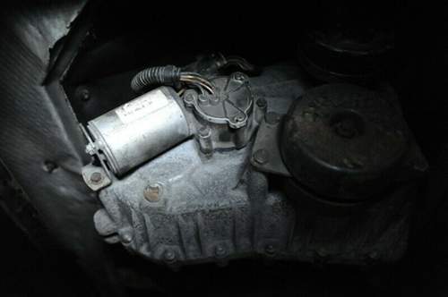

Sooo, dann hätte doch mal eine Frage zu meinem neuen '04er ML 350er:
Die "LOW RANGE"-Anzeige blinkt sofort nach Motorstart für etwa 6 Sekunden. Ist das normal oder eine Fehlermeldung?
Über die Suchfunktion findet man ausführliche Information dazu.
Kurzfassung:
Das Fett im Motor für die Umschaltung ist verharzt.
Der Schalter wo die Stellungen anzeigt wird nicht mehr korrekt betätigt.
Auseinanderbauen, Reinigen, Fetten, Zusammenbauen, Geht wieder.
LG Ro

Das ist nicht normal. Versuch doch mal, ob Low Range funktioniert. Also bei laufendem Motor Wählhebel auf "N" stellen und die Low Range Taste betätigen. Wenn dieser lange nicht benutzt wurde, kann es sein, dass der Stellmotor hängt, sich aber möglicherweise nach ein- oder mehrmaliger Wiederholung der Prozedur doch wieder bewegen lässt. Dann würde vermutlich auch das Blinken nach dem Start wieder verschwinden.

Hat funktioniert! Zweimal richtig LOW RANGE ein- und ausgeschaltet, und schon blinkt's nicht mehr beim Starten.

ich greife das Thema mal auf, auch wenn schon was älter ist. Ich habe das gleiche Problem-Low Range lässt sich nicht einschalten. ich habe Schaltgetriebe, also stehend betätige ich den Schalter, er blinkt ein paar mal und geht wieder aus.
Es habe zum Anfang bis vor einer Woche einwandfrei funktioniert. Beim starten des Fahrzeuges blinkt die Low-Range-Lampe ganz oft und geht dann auch, ohne die Taste zu betätigen.
Was wird es sein, kann ich den Einrücker selbst warten oder reinigen?
Herzliche Grüße
könnte der Stellmotor vom VG sein,
gib mal in der SF = Verteilergetriebe ein, da kommen hilfreiche Antworten und Fehlerbeschreibungen.

Wenn es bei dir bis vor kurzem noch funktioniert hat, liegt es doch nahe dass der Motor das Getriebe nicht bis zum Endschalter gefahren hat, d. h. falsches Signal - Fehleranzeige. Bau den Motor aus und prüf den Endschalter und bei der Gelegenheit tauschst du die Fettfüllung im Getriebe gleich mit.

Das wird das Problem nicht lösen, es liegt mit hoher Wahrscheinlichkeit am Endschalter. Denn wenn der Motor einmal ausgebaut ist, kann man ihn ja an externen Stromquelle laufen lassen und den Schaltpunkt prüfen und das Ganze nach Erneuerung des Microschalters noch mal.

Es ist möglich den Deckel so abzubauen und das Rad nachzufetten, aber das verhärtete Fett welches den Microschalter manchmal blockiert befindet sich dahinter.
