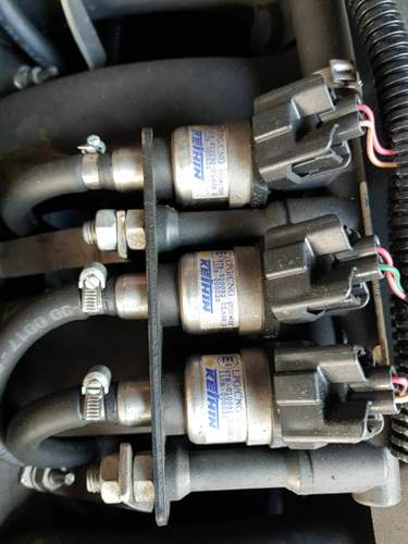

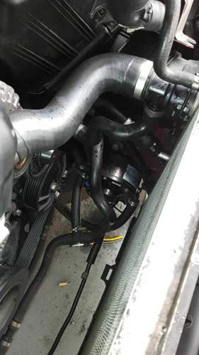

Hallo in die Runde,
das ist vermutlich eine ungewöhnliche Frage, aber ich habe folgende Situation:
Mein BMW hat einen Gas-Umbau von Prins.
Die Injektoren bzw. der Zugang ist in den Zylinderkopf gefräst.
Die Meisten aus meinem Bekanntenkreis, die auch LPG haben, haben aber den Zugang im Ansaugkrümmer.
Da ich vermutlich in absehbarer Zeit einen neuen Motor benötige, stellt sich mir die Frage, was die Vor und Nachteile der beiden Systeme sind, und ob ich mein System auf die Lösung mit dem Krümmer umrüsten könnte.
Derzeit verbaut ist:
LPE Gasanlage ECE 115 R Prins
Steuergerät: E4 67R 010098
Verdampfer E4 67R010054
Gasdosiereinrichtung E4 67R 010092
Tank E20 67R-010686
Injektoren oben am Motor
Vertampfer unten am Kühler
Detailansicht

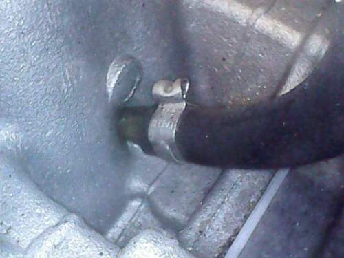

Den hamse praktisch von unten in die Saugrohrstuzen am Kopf gebohrt, richtig?
Den n52 kann man ruhig ins Plastiksaugrohr weiter vorne bohren, praktisch da wo dieser Doppelflansch aufhört. Nippel mittig schön Richtung Ventile und das läuft einwandfrei.

Ja, genau.
Wozu macht mal das mal so, und mal anders?
Sicher das es der Kopf ist und nicht einfach ne Aluansaugbrücke?
Deine Bilder nicht wirklich aussagefähig. Dazu auch keinen Motorcode, Fahrzeug etc. Es gibt hier Spezis die können dir gleich sagen was am besten ist bei dem Motor. Die wollen aber auch kein Ratespiel spielen.
Och, ich weiß nicht- ich bin einfach der Signatur nachgegangen- e60, 525 Bauj 2006 und irgendwie hat man das genau so schon x mal gesehen/gemacht....zum bohren muss der den Ansaug ab gehabt haben - wieso so kompliziert..kA. Dafür hat er bescheuerte, billige Quetschschellen verwendet, die die Schläuche einseitig quetschen.
Das macht man wohl, wenn man so einen n52 noch nie gemacht hat....
Wenn der Motor eh platt ist, warum auch immer -bohr den neuen im Saugrohr von oben. Du bist zwar zwangsläufig relativ weit weg vom Kopf, aber da sind die nicht so empfindlich. Ich hab leider kein Bild ohne Motorabdeckung, aber geh genau da rein, wo das Saugrohr im eckigen Flansch mündet, das passt. Bischen seitlich- dann hast mehr Platz.

Oktober 2015 habe ich den Wagen vom Vorbesitzer übernommen. Da war die Anlage angeblich schon wenige Jahre verbaut.
Ende 2016 waren die Zündkerzen fällig, und da mehrere Gewinde defekt waren, ging der Wagen zu einem äußerst unfähigen Motorenbauer.
Der hatte den Kopf runter, und es gab ein Bild mit dem Kopf auf Palette, wo die Messing Anschlüsse zu sehen waren.
In dem Zusamenhang wurden die Schläuche mit den Quetschverbindungen installiert. Leider ist das alle sehr unqualifiziert gelaufen.
Später bin ich für die Ventildeckeldichtung zu einem gefahren, der Ahnung hat, vermutlich daher die unterschiedlichen Schellen.
