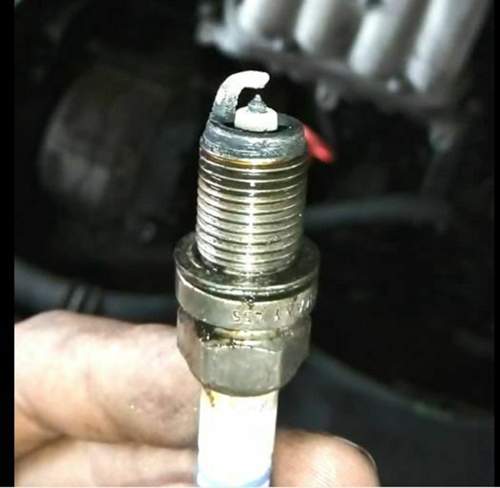

Moin Leute
Mein Auto:
Polo 4
VW POLO (9N_) 1.4 16V 80 PS / 59 KW 10.2001 - 01.2012 0603-AKC
Autogas umbau "vialle".
Hatte fehler in zündspuhle 2.
habe alles 4 gewechselt sammt kerzen.
jetzt die frage:
"BOSCH Super plus FR7HC+"
sind die Lpg tauglich??
denn auf gas betrieb. ruckelt auto und motorkontrolleuchte geht an.
fehlercods werden auch nicht angezeigt.

Bei VW Motoren reichen Serienkerzen für LPG. Ich ziehe inzwischen die NGK denen von BOSCH vor.
Ruckeln kann auch andere Ursachen haben, z.B. LMM.
Meine Erfahrung ist, dass es mit normalen Kerzen weniger ruckelt als mit den Wunderkerzen.
Aber ruckeliger als mit Benzin ist Gas immer.
Man sagt, dass mit den normalen die Zündspule früher kaputt geht als mit den Gaskerzen. Aber bei mir war noch keine wirklich kaputt. Ich habe die zwar schon mal ausgetauscht, aber da war kein Unterschied zur originalen feststellbar.
Eine Zündspuleneinheit für mein Auto kostet in der Bucht um die 50 Europa. Vier Gaskerzen kosten über 100.
Da wäre es noch billiger, normale Kerzen zu nehmen und bei jedem Kerzenwechsel die Spule gleich mit auszutauschen, aber es bringt eh nichts.
Ich nehme grundsätzlich Platinkerzen. Hatte in der Gaskutsche auch Platinkerzen drin. Die LPG-Kerzen haben meist das Problem, dass es diese nur in groben Wärmewertstufen gibt, da man halt das Sortiment klein halten will. Aber LPG-Kerzen sind auch nur Platin- oder Iridiumkerzen. Da muss nicht LPG draufstehen. Aber wenn der Bock grundsätzlich auf Gas ruckelt, sollte die Anlage überprüft werden. Der muss mit Serienkerzen laufen.
Filter in der Gasphase und der Flüssigphase erneuern . Vielleicht deswegen das ruckeln. Bei mir hat's nur geruckelt , wenn mein Verdampfer nicht warm genug war oder die Filter nicht genug durchgelassen haben!
Bei Vialle denke ich zuerst an eine Flüssigeinspritzung. Da wird es mit der Gasphase eng :D
Um ehrlich zu sein: Ich denke nie an Gasphase, hatte seinerzeit eine ICOM im Audi V6 Mein Geruckel wurde damals mit Platinkerzen besser, aber weg war es erst nachdem ich die Anlage selbst kalibriert habe.
Von der Vialle habe ihc keine Ahnung, die kenne ich nur von Hörensagen. Für meinen Audi gab es die damals nicht.

Zündkerzen werden überbewertet. Eine Gasanlage die ruckelt ist falsch abgestimmt oder defekt.
MKL deutet meist darauf hin das Regelgrenzen überschritten werden.
Oder Systembedingt. Der V6 BDW von Audi ruckelt z.B aufgrund von Zwischeneinspritzungen die von den Injektoren nicht abgebildet werden können. Dort müssen bei der Abstimmung Zeitbegrenzungen gesetzt werden.
Am besten Serienkerzen nehmen. Brisk Silver funktionieren auch gut, haben aber nur 30tkm Laufleistung.
