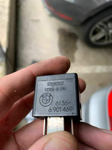

Hey Leute,
Bei meinem E60 530i ( N52B30 ) geht neuerdings beim starten sofort der Lüfter mit an und dann halt wieder aus und an. Woran kann das liegen ? Draußen ist es kalt und der Motor ist halt auch kalt aber der Lüfter springt sofort an.

hatte auch ein ähnliches Problem.
Meiner kam nicht auf Temperatur, weil der Lüfter irgendwann anfing dauerhaft zu laufen obwohl der Motor noch nicht warm war.
Hinten rechts im Kofferraum da wo die Sicherungen sind ist ein Relais.
Das ist für den Lüfter zuständig.
Hab es gewechselt und das Problem ist weg.
Hab auch den N52B30.
BMW Black 12 Volt Auto Relay Tyco V23136-J6-X48 61366901469 https://www.amazon.de/.../...w_r_cp_api_glt_i_2AFHT8GJBNDFKG9AKMRT?...
Habe die Nummern im Tis verglichen.
Das ist das richtige Relais dafür.

Danke dir ! Kann man das Relais prüfen oder einfach mal austauschen und schauen ob’s dann normal läuft ?
Kann man bestimmt, hab aber keine Ahnung wie es geht.
Hab es getauscht und geguckt ob der Lüfter angeht.
Normal sollte er ab 112 Grad Kühlwassertemperatur angehen, wenn ich mich nicht täusche.

Und hast du das Relais getauscht?
Wenn nach dem Starten der Lüfter gleich an geht dann kann die Wasserpumpe defekt sein. Das ist eine Schutzfunktion!
Am besten den Fehlerspeicher auslesen.
Hatte keine Fehler im Fehlerspeicher.
Hatte das Thermostat in Verdacht.
Hab dann die Pumpe und das Thermostat gewechselt.
Fehler blieb immer noch.
Erst nach dem Wechsel des Relais war alles wieder gut.
So war es zumindest bei mir.
