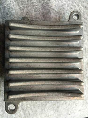

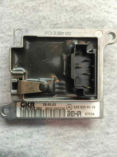

Der Lüfter für den hinteren Bereich sitzt natürlich in der Mittelkonsole, der hat ein eigenes Steuergerät, dass ist am Gebläse angebaut und sieht so aus: Bild 1 und 2. wenn das defekt ist läuft der Lüfter auch nicht, oder nur kurz und geht dann aus.
Um da dran zu kommen müssen mindestens die Ablagefächer raus.
Gruß Peter

Das was du gezeigt hast war das STG für den Gebläse Motor.....
Okay
Themenstarteram 4. Mai 2018 um 7:09
Das ist korrekt!Bei mir sind die beiden Lüfter an dem Klima Kondensator das Problem! Danke Lg
