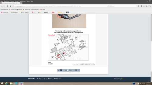

Haben einen C180 Bj 98 mit Klimaautomatik.
Bei mir läuft der Lüfter beim Kühler fast immer.
Auch wenn er noch nicht mal 80° erreicht hat.
Ich meine mit dem Wagen gerade losfahre springt der Lüfter kurz danach an.
Ich habe die Klima aber aus. Die Temperatur Anzeige ist im KI eigentlich ok.
Habe schon die Lüfter Steuerung auseinander genommen und auf Korrosion überprüft,
aber die ist total sauber. Sollte es doch der Temperatur Sensor sein oder
ist die Lüfter Steuerung doch defekt ?? was meint Ihr.
Habe mal die Reparatur Anleitung wegen der Korrosion der Lüfter Steuerung mit angehangen.
Moins GTVerzweifler,
Die Temperatur wir nur von dem einen Sensor genommen. Im Kühler ist kein Sensor dafür. Die Werte gehen dann zum Steuerteil bzw. zum KI.
Vom Steuerteil geht das Singnal zum Steuerteil im Radkasten der denn E-Lüfter steuert.
Der Lüfter geht eigentlich nur an wenn der Wagen um die 100° hat.
Die Temperatur erreicht eigentlich kaum, weil ja das Thermostat
vorher öffnet und denn großen Kreislauf nimmt.
Hast Du aber eine Klima mit im Wagen, dann geht der Kompressor bei eingeschalteter Klima an und kurz danach für eine zeit der Lüfter.
Ich will damit sagen dass das Steuerteil für denn Lüfter von 2 Sachen abhänig ist.
So und nun noch der Link für denn Mopf
Fehler: Lüfter schaltet sich sporadisch ein, Kühlwasserkontrollleuchte leuchtet.
http://www.motor-talk.de/.../Attachment.html?attachmentId=706857
Ich hoffe ich konnte Dir weiterhelfen, bei mir war zu fiel auf der Klima und deshalb hat alles gesponnen.

Probier erst die billige variante und wechsel den Kühlmitteltemperatursensor

Ich glaube der Sensor ist an der Stirnseite unter dem schwarzen Deckel aus Plastik
