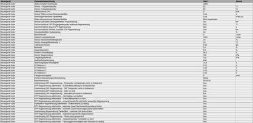

Wenn ich morgens zum Bäcker fahre ca. 1,7km ist alles gut. Fahre ich dann 1 km weiter und stelle den Wagen ab läuft mein Lüfter weiter. Laut Anzeige ist die Temperatur nicht über 50 Grad gegangen.
Es ist ein 2.0 Diesel.
Habe in den nächsten Tagen eine große Strecke vor mir und mache mir Gedanken
@bigBBB schrieb am 13. Okt. 2020 um 08:6:54 Uhr:
Mal abgesehen davon, dass das natürlich die ideale Strecke für einen Diesel ist, würde ich auch auf eine, mal wieder, abgebrochen Regeneration tippen.
66 Antworten
Dein Wagen wird evtl. gerade im DPF Freibrennmodus gewesen sein.
Einfach nochmal ein stück fahren.
Die Verbrauchsanzeige beobachten, die müsste mehr anzeigen als gewohnt.
Wenn wieder mal auftritt dann einfach ein paar km weiterfahren und gut ist.
Von einer oder zwei Abgebrochenen Regenerationen passiert nix, sollte halt nicht zu oft vorkommen.

Wie hoch ist denn der Verbrauch ca. (natürlich meine ich wenn er steht die Anzeige in l/h) wenn er den DPF freibrennt?
Und in welchem Intervall brennt sich der DPF im üblichen frei?
Braucht es denn zum Freibrennen des DPF nicht gewisse Parameter in Bezug auf z.B. die Öltemperatur? Diese Parameter sollte nach der kurzen Strecke doch nicht erreicht werden!?
Ich kann nur von meinem Sprechen ist ein Insignia A mit B20DTH Automatik.
Verbrauch im Stand mit Fahrstufe 0,8-0,7 l , Neutralstellung 0,6-0,5 l
Wenn Ich auf die Momentan Verbrauchsanzeige schaue bei Abreinigung dann geht er im Schubbetrieb nicht auf 0,0 l sondern bleibt so 0,5-1,2 L.
Wenn man länger an der Ampel oder im Stau steht dann schaltet er die Spiegel und Heckscheibenheizung mit zu, aber nur im Stand!
Abreinigungsintervalle so im Regelfall 400-800 km, kommt halt stark auf das Fahrprofil- verwendeten Kraftstoff-Motoröl und natürlich auch den Beladungszustand des Filters an.
Aber eines ist zu beachten, mach ich zumindest, wenn ich mitbekomme das er Abreinigt und es lässt sich einrichten dann fahr ich den Zyklus fertig und so ca. 4-5km weiter damit alles wieder ein bisschen abkühlt.
Weil die Temperaturen sind nicht gerade niedrig, im vergleich zum Normalbetrieb.

Ich hatte vorhin gefragt, weil bei mir heute morgen nach 50km Fahrstrecke (mit einmal Motor Aus) der Lüfter auch lief.
Vorhin bin ich nochmal 20 km gefahren und als ich einparken wollte, hörte ich wieder den Lüfter. Momentanverbrauch war bei 2,2 l/h (normal 1,0 l/h). Also bin ich auf meiner "Hausfreibrennstrecke", die ich vom Vectra C her habe, weiter gefahren bis der Verbrauch im Stand wieder normal war. Kilometer hatte er bis dahin 150 runter. Bin mal gespannt auf welches Intervall sich der Insi einpendelt.
Was den Freibrennvorgang an sich angeht kann ich aus dem Vectra C mit der ComfortUnit vom Pepas.cz folgendes berichten:
Die DPF Beladung hängt, wie so oft schon gesagt, vom Fahrprofil ab. Das Beladungsmodell ist dabei mittlerweile ziemlich genau.
Beim Freibrennvorgang wird, auch das Wissen fast alle, nach der Zündung und vor bzw. bei dem Auslasshub des Kolbens Diesel eingespritzt. Dieser entzündet sich im DPF und bringt diesen auf eine Temp über 580°C Die Temperatur kann bis zu 700°C hoch gehen. Im Normalfall hängt sie irgendwo bei 600-650°C. Dabei ist es eher unwichtig auf wie viel U/min der Motor läuft. (Standgas ist evtl. ein wenig schwierig aber würde auch ne Zeit lang funktionieren) Wichtig ist, dass der Lastzustand des Motors einigermaßen gleich bleibt. In dem Moment wo man einmal Vollgas gibt, geht die Temp im DPF ganz schnell und locker mal um 100 Kelvin runter. Dann braucht der Regenerationszyklus erst mal wieder ein paar Sekunden um wieder auf die initialen 580°C zu kommen.
Ergo, wenn man merkt, das der Wagen regeneriert: Tempomat rein und ganz ohne große Lastsprünge fahren. Dann geht die Regeneration am schnellsten rum. Das funktioniert mit 30km/h, mit 50km/h mit 100km/h und auch mit 200 km/h
Ein Lastsprung von 30 km/h auf 100km/h bedeutet fast immer eine Pause in der Regeneration.
Edith:
Bei heutigen Systemen kann es sein, das sich der Prozess geändert hat. Das ändert aber nichts an der Physik, das einmal Vollgas den Abgasstrang erst mal abkühlt.
