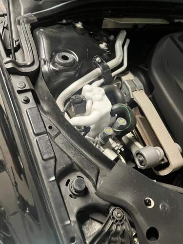

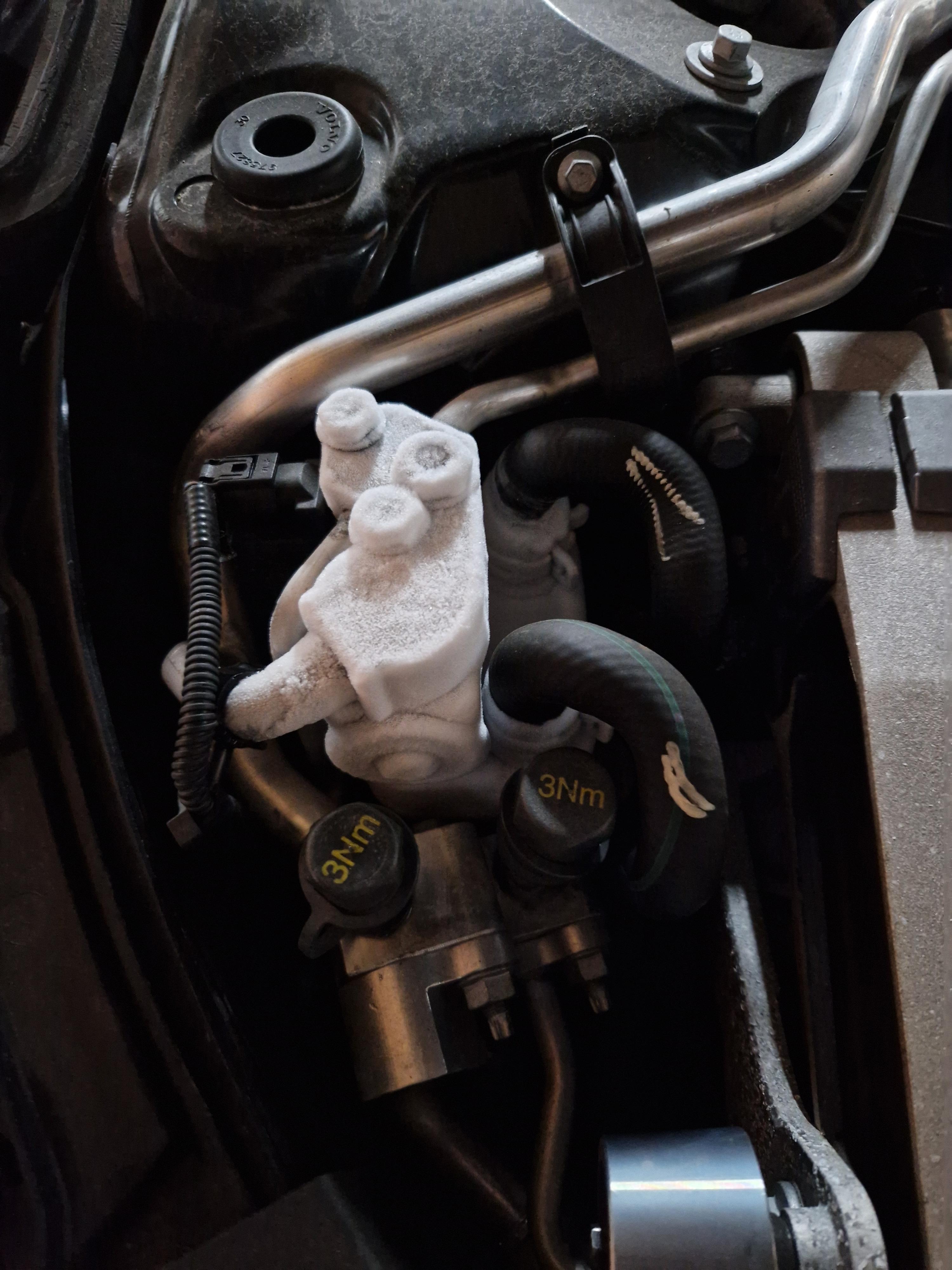

Hallo zusammen.
unser XC60 T6 2023 (grosse Batterie, 3,7kWh Lader) macht seit kurzem beim Laden extreme Lüftergeräusche und das nonstop die ganze Nacht. So laut, dass sich der Nachbar (zu Recht) beschwert hat.
Wenn man die Geräusche mit der Apple Watch Ultra 2 misst, zeigt die App 10cm vor dem Lüfter über 70db an.
Momentan sind die Außentemperaturen abends und nachts bei uns nicht über 17 Grad.
Das Auto war über eine Woche bei Volvo.
Es wurde irgendein Steuergerät neu initialisiert und div. Tests gemacht.
Das Auto lädt mit max. 3,7kWh, dieses ständige Gebläse das auf max. dreht macht doch keinen Sinn???
Wir würden es verstehen, wenn es mit über 50kWh laden würde, dass solche Geräusche entstehen können....
Siehe Video etc. im Anhang.
Habt ihr Lösungsvorschläge?
danke
