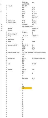

ich habe mal die verschiedenen Variantionen der Klimaautomatik durchgespielt.
Fazit: Wenn ich die Möglichkeiten ECON und AUTOM. deaktiviere erfolgt die volle Luftzufuhr. Erst bei einschalten von ECON od. AUTOM. schaltet das Gebläse nahezu komplett ab.
Klingt für mich nach dem Steuergerät. Hat jemand eine Idee wie man hier weiter Vorgehen sollte.

wie beschrieben funktioniert die Lüftung wenn die Funktionen ECON und AUTOM deaktiviert sind. Hier wird aus den Lüftungsschächten auch die maximale Luftzufuhr dem Innenraum zugeführt.
Schalte ich aber ECON od. AUTOM ein, läuft zwar der Motor nach wie vor auf Maximalleistung, die Luft wird aber reduziert dem Innenraum zugeführt. Dies immer vor dem Hintergrund, dass die Heizung eingeschaltet ist.

Zu der Automatik-Funktion gehört u.a. auch die automatische Regelung der Lüfter-Drehzahl. Es würde keinen Sinn machen, die Klappen, die ja im manuellen Modus (aber auch da elektronisch angesteuert) funktionieren, zu schließen, aber den Lüfter auf Maximal laufen zu lassen...
Daher gehe ich davon aus, dass bei Dir einer der Sensoren defekt ist, oder das Steuergerät selbst nicht passt, oder selbst defekt ist. Das Steuergerät interpretiert da scheinbar irgendwas falsch.
Und nachdem da manuell alles funktioniert, kann es eigentlich nur ein Temperatursensor sein...
Endgültige Klarheit wird es da wahrscheinlich nur nach dem Auslesen des Fehlerspeichers etc. geben, denn ich vermute mal, dass da was hilfreiches drin steht.
Außerdem kann man mit dem Diagnosegerät auch eine Stellglied-Diagnose durchführen, bei der auch die Funktion aller Lüftungs-Klappen mal geprüft wird...
