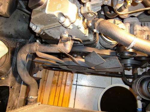

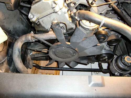

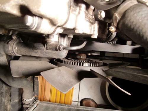

hi,
habe ein problem. bin grad beim thermostatwechsel und bekomm das verdammte rad nicht ab. ich hab jetzt shcon die ganze zeit den 32 maulschlüssel angesetzt und hab da mim hammer draufgeklopft, aber es passiert einfach nichts....
ich hoffe ihr könnt mir helfen, da ich schon die komplette flüssigkeit abgelassen hab.
hab mal fotos dran gehängt, da es ja anscheinend verschiedene arten von lüftern gibt....

also so wie deine Viscokupplung aussieht, ist die auf jedenfall hinüber....
Und: Hab letztens auch das Vergnügen gehabt, die 32er Nuss vom Lüfter aufzudrehen. Alles Gerede, wie z.B. mit Hammer draufschlagen bringt da nichts. Du musst ne Schraube aus der Riemenscheibe von der Wapu rausdrehen und die Scheibe dann mit Lochband irgendwo am Motorblock befestigen oder justieren, dann kannst du die 32er Nuss mit Widerstand lösen, alles andere ist Unsinn.....

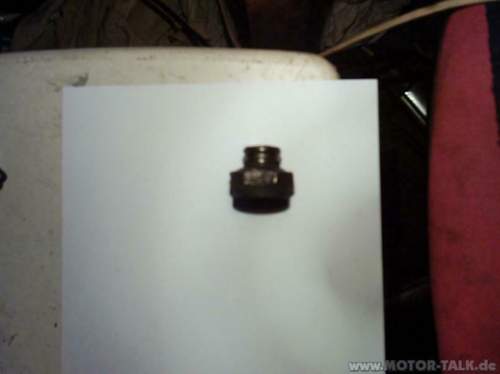

Meine Mutter war so fest das die sich nur zu zweit mit Rohrverlängerungen lösen ließ , hab die Kupplung vorher mühsam rausgeflext das nur noch die Mutter mit Welle dran war , sonst hätte ich die nicht abbekommen , glücklicherweise mußte der Kühler gewechselt werden , das schaffte Platz für die Flex !
Einmal knapp über der Welle quer durch und dann von oben knapp in der Kupplung die Welle durch und fertig , E-Lüfter rein und nie wieder Viskolüfter !
Viskomutter
