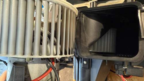

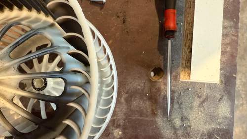

Symptom:
-Dröhnendes Geräusch Gebläsemotor Innenraum
-sporadisches Aussetzen
-keine Reaktionen bei Bedienteil-Änderungen
Diagnose:
Hamsterrad defekt (Gebläsemotor)
_Neues Hamsterrad eingebaut, Marke BEHR/MAHLE
Ergebnis:
Volle Leistung, alle Bedienelemente funktionieren, Geräuschkulisse völlig normal und im Rahmen.
JETZT das PROBLEM:
Egal in welcher Einstellung das Bedienteil genutzt wird, es kommt KEINE Luft aus den Front-Luftduschen, keine Luft im Fußraum und bei Scheibenenteisung auch nicht.
Also wie als wenn die Klappen geschlossen sind.
Man merkt aber das warme Luft sehr schnell vorhanden ist, Motoröl-Temp auch OK.
-Gebläsekasten nochmal geöffnet, Stecker kontrolliert, Klappen getestet, alles OK
-Keine defekten Sicherungen gefunden
-mit einem Standard-OBD-Dingsbums ausgelesen, keine Fehler im System.
Kann man die Fehler bei diesem Symptom nur beim Freundlichen oder Freien auslesen?
Wer kann bei DIESEM Fehler eine Lösung anbieten?
Ist es ein Stellmotor?
Ist es eine bestimmte Sicherung die ich übersehen habe?
Ich bedanke mich im Voraus für etwaige Hilfe…
Greetings.
Klappen gereinigt
Hamsterrad, neu
Hamsterrad, alt, ca 260000Km
20 Antworten
Bei dir liegen doch auch Blätter im alten Gebläsemotor. Das war zu 99,9% die Ursache für das Dröhnen - siehe im anderen Thread. Bei Aussetzern ist der Tausch natürlich ein Tausch notwendig, aber nicht beim Brummen/Dröhnen.

Kurze Frage:
Mit Carly oder Bimmercode/Bimmerlink lassen sich die Fehler nicht auslesen?
Danke.
...das weiß ich leider nicht, weil ich "weder noch" benutze...wäre aber eine Frage an den Support.
Themenstarteram 15. Januar 2025 um 19:03
Ich habe es eben noch getestet:
Die Klappen der mitteleren Luftduschen fahren sauber und leise je nach Einstellung in geschlossen, offen und halb geöffnete Stellung. Aber eben Null Luftdurchsatz.
In den Filterkasten des Innenraumfilters kommt massiv Luft an... also kann es nur noch dazwischen liegen, oder?
Hat jemand hier evtl eine schematische Zeichnung mit dem Verlauf der Luftkanäle mit Klappen/Stellmotoren?
Das wäre super und würde mich weiter bringen. Ich schaffe es die Woche wohl nicht zur Werkstatt und die Bildchen bei z.B. Leebmann sind nicht sehr hilfreich.
Danke.
Greetings
