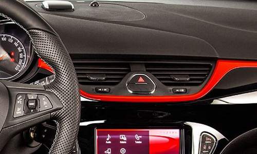

Bei meinem 1.4T mit Klimaautomatik funktioniert die Lüftung aus dem linken Austritt der Mittelkonsole oben im Armaturenbrett (also rechts vom Lenkrad) nicht. Also sonst ist in Ordnung. Nur diese eine Austrittsöffnung bleibt komplett ohne Funktion - egal, wie ich an dem Rändelrad drehe: Es kommt nichts!
Hat jemand eine Ahnung, woran das liegen kann bzw. wie es zu beheben ist?

Es sind nur die Öffnungen, die mit dem Rädchen verstellt werden - also ein mechanisches Problem. Ich kann die Öffnungen/Klappen mit einem Schraubendreher oder ähnlichem Gegenstand öffnen, aber anschließend nicht verstellen, wenn ich an dem Rädchen drehe. Irgendetwas ist da offenbar kaputt. Ich frage mich, wie der Mechanismus funktioniert, ob etwas abgebrochen ist oder ausgehängt oder ...
So wie du das schilderst klang das so als ob an der Düse keine Frischluft von unten kommen würde, im 2 Beitrag klingt es so als ob sich nur die Laellen nicht verstellen lassen.....

Ja, richtig, die Lamellen lassen sich durch Drehen am Einstellrad nicht mehr verstellen und waren verschlossen. Daher kam auch nichts durch. Das war im Anfangsbeitrag in der Tat nicht deutlich von mir beschrieben worden. Lüftung und AC sind okay.
Danke für Deinen Hinweis auf den Corsa-D-Thread. Habe ich durchgelesen. Ist es identisch beim Corsa E? Offenbar ist es sehr kompliziert mit der Reparatur mit vielen zerbrechlichen Plastikteilen. Beim Opel-Händler würde es sehr teuer werden.
Wieso teuer, ausbauen und eine andere einsetzen..

Ja, das ist der Weg! Super, danke Haribo! Ich dachte, ich müsste das komplizierte und fummelige Plastikinnenleben dieser Düse zerlegen, wie im Thread beschrieben.
Wie bekomme ich die alte Düse am besten heraus? Wo, wie und mit was hebeln? Sieht aus, als wäre alles eingegeclipst.
Vermute das die auch geclipst sind, würde aber nicht unbedingt einen Schraubendreher sondern eine Plastikspachtel im Notfalll ein Messer nehmen.
Nicht das scharfe Küchenmesser sondern das Messer aus dem Besteckkasten, davon die stumpfe Seite.
Wenn du es ausgebaut hast kannst du dir die Mechanik anschauen, vielleicht ist nur was ausgehakt.
Wenn nicht, dann eben ein anderes Teil bestellen und einbauen

Versuche es mit einer alten Checkkarte oder einem dünnen Plastikspachtel.
Einfach in dem Spalt oben in der Mitte anfangen nach rechts oder links schieben, irgendwo sollten da Clipse sein .Kannst ja mal reinleuchte, denke aber nicht das die geschraubt sind.
Unten könnte der eingehakt sein, siehe Bild ich würde den oben ausclipsen

Ich war beim FOH wegen der Sache: Der Werkstattleiter meinte, dass die Zierleiste mit dem Klavierlack zuerst runter muss. Das Lüftungsgitter selbst sei unten geschraubt - daher zuerst Zierleiste entfernen. Ich überlege, den Wagen in die Werkstatt zu geben für den Wechsel.
Als ich mir die Fotos vom Gitter genauer angeschaut habe, sah ich genau wie Du oben die beiden Clipse und unten die zwei kleinen Rechtecke zum Einhängen. Schade, dass sich hier bislang niemand eingeklinkt hat, der das Gitter beim Corsa E schon einmal gewechselt hat.
Hier ein Update: Habe das Lüftungsgitter wechseln lassen. Es ist nicht geschraubt. Es empfiehlt sich, vorher die Zierleiste mit der Klavierlack-Imitation zu entfernen. Ich war froh, dass das ein Profi gemacht hat. Es kann bei dem vielen Plastik ziemlich viel abbrechen. Zu reparieren gab's nichts: Es fehlte eines der Zahnräder.
