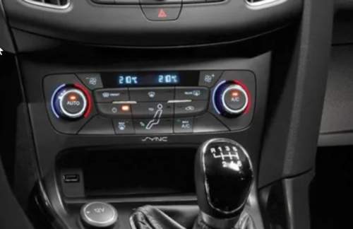

Habe seit gestern das Problem das mein Ford Focus Turnier nur auf der Beifahrerseite heizt .
Heißt genau das aus dem Lüfter Mittelkonole Fahrerseite und Fenster Fahrerseite kühle bzw. lauwarme Luft kommt und auf den beiden Lüftern der Beifahrerseite warme Luft.
Alles in allem ist die Heizleistung etwas reduziert.
Ich weiß nicht ob das was damit zu tun hat aber ich hatte vor ein paar Tagen mal die A/C an und ich fand den Geruch etwas übel.
Habe schon probiert die Lüftung voll aufzudrehen und voll auf Heizen gestellt , Stellung "Hi" .
Meine Lüftungs und Klimaanlage hat links einen Regler "Auto" mit dem ich die Temperatur regle und rechts den Regler A/ für die Klima .
Was könnte das ein ? Was kann ich als "Unwissender" evtl. selbst noch ausprobieren .
Hab was davon gelesen das man länger auf den "Auto" schalter drücken muss um den Lüftungsmotor neu einzustellen .
Was bringt es den Innenraumfilter auszubauen und zu kontrollieren ?
Kann das auch ein Laie ?

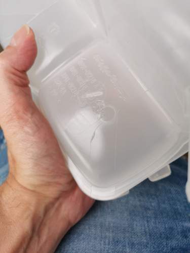

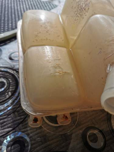

Falls Du den gleichen Behälter hast, könnte es am Konstruktionsfehler liegen.
