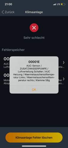

Guten Morgen,

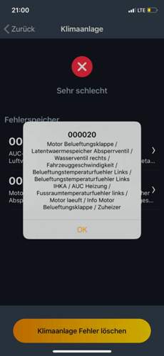

meine Lüftung von meinem 330i touring macht komische Geräusche. Im Fehlerspeicher steht folgendes: Bilder angehängt.
Den AUC Sensor hatte ich mal gegen einen gebrauchten getauscht - war wohl Unsinn :D
Die Lüftung surrt manchmal ganz komisch, woran kann das liegen?
Achja: Die Klimaanlage funktioniert super. Riecht nur etwas muffig.
Ich danke euch!

Was sagst du zum Fehlerspeicher?

Der AUC-Sensor hält nur etwa 5 Jahre, ein gebrauchter ist immer platt ;)
Der 2. Fehlercode ist vermutlich Blödsinn, da der 330i weder eine Zusatzwasserpumpe noch einen Latentwärmespeicher hat :D
