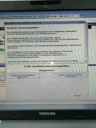

Mein Schwede hat letztes Jahr trotz Pflege beim Schrauber nen kleinen Wasserschaden.
Der Abfluss auf der Fahrerseite war dicht und damit hat’s dann den Wischermotor samt Steuerung zerschossen. Soweit so schlecht.. Gab eh im Anschluss nen Klimaservice, da ich schon vorher immer ein leicht muffigen Geruch hatte, wenn die Klima ne Weile an ist. (2-3 min).
Ich schätze, da ist auf die Zeit Wasser in die Lüftung gekleckert aber wohin?
Nun ist das eine Weile her und ich bin seltener gefahren, hat mich selten gestört aber so richtig happy war ich nicht.
Nun habe ich mir mal mehr Zeit genommen und gecheckt, ob der Filter schon wieder hinüber ist oder gar feucht. Und was sehe ich nach rumkrebsen im Beifahrerraum und aus/Einbau?=> Knochentrocken das Teil und aus Okt 2019 Lt Beschriftung ... das ist es also nicht.
Frage ich mich nun, wo sind die Kondensatabläufe.. ggf sind die ja dicht? (Weil auch vergessen(?) zu reinigen?
Oder steht in nem Schlauch noch Wasser oder n Schimmel? Massives durchlüften half bisher nicht.
Hat jmd ne Idee, wo man noch schauen könnte? (Überlege die Abdeckung unter der Haube bei den Wischern mal komplett hoch zu nehmen und die Schläuche zu checken.. )
Climate Control Module (CCM) --> Advanced --> Activation of blower fan run-on

Eventuell hilft es die Klima zu desinfizieren (falls dies nicht Bestanteil des Klimaservice war).
Wobei oftmals "nur" Desinfektionsspray oben in die Lüftungsöffnungen gesprüht wird. Das riecht dann ein paar Tage irgendwie frischer, aber bekämpft nicht die tatsächlichen Ursachen, z.B. den "Umschlagplatz" Verdampfer.
Also ich kann dazu nur sagen, dass es auf eine Reinigung der Verdampfer hinauslaufen wird. Wenn die Klimaanlage vor abstellen des Motors nicht rechtzeitig ausgeschaltet wird und dadurch der Verdampfer nicht trocken geblasen wird bildet sich durch die entstehende Feuchtigkeit eine sagen wir mal „Bioschicht“ die dan anfängt zu müffeln. Klingt scheisse und ist auch so, denn den Verdampfer freizulegen ist sicher ne elende Frickelei. Bei meinem Elch steht das auch an, denn es stinkt auch gewaltig nach einschalten der Klimaanlage.

Beim meinem alten S60 (P2) ist öfters der Innenraumlüfter ne ganze Weile nach abstellen des Autos auf höchste Stufe angesprungen und ist dann auch lange gelaufen.
Anfangs dachte ich, das wäre ein Fehler. Aber nein, kein Bug, sondern ein Trockenblasen des Verdampfers... Ich hatte auch über fast 500000km keine Probleme mit Gerüchen o.ä..

Dieses Trockenblasen nach dem Abstellen hat der S80 I auch gemacht. Beim V70 III ist es mir auch noch nie aufgefallen. Wäre wirklich blöd wenn man so eine sinnvolle Funktion wieder abschafft.
