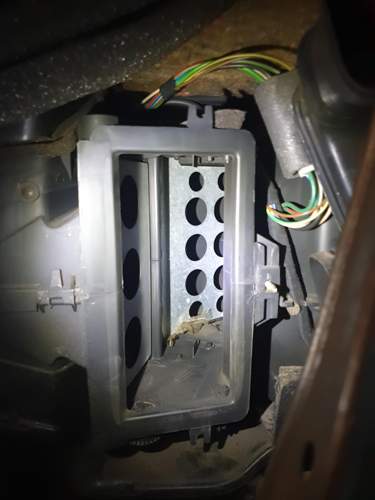

WT tauschen und, Lüftungsklappen neu bekleben

Wenn bei dir so klebrige Schaumstoffbrössel aus den Lüftungsdüsen kommen würd ich den WT keinesfalls tauschen, sondern nur die lüftungsklappen Löcher zukleben.
Danach wirds wieder Warm im Passi.

Sobald die Mischluftklappe mit den großen Löchern auf ist,kommt da nichts heißes mehr. Ohne Fahrtwind auf Stufe 1 wird warm,sobald mehr durch geht wird kalt. Ganz einfach zu testen

Kniffelig und Fummelig ist es auf jeden Fall um an die Klappen zum bekleben ran zu kommen.
Deshalb ändere ich meine Meinung und sag: bau das Armaturenbrett aus!

Auf 4 kommt zu viel kalte Luft.... kommst eh nicht drum herum das zu machen. Und wer Klappen macht ohne WT....selber schuld, der wird kommen und das will man nicht 2 Mal machen

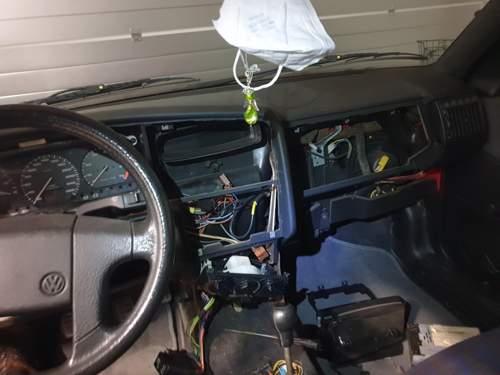

Das Klacks ist die Klappe,da ist kein Mossgummi drauf der als Anschlag dient. Es müssen eh beide Schläuche ab. In beide Richtungen spühlen. Das wird aber nicht sein,meine Erfahrung
