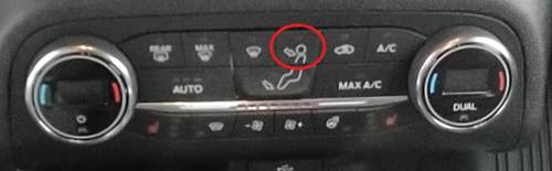

Hallo habe da mal eine ganz banale Frage:
Außentemperatur ca. 7 C. Heizung auf 20 C gestellt. Automatik Gebläse auf 2 und nichts anderes an.
Kommt da bei euch warme Luft aus den 4 Mitteldüsen ? Oder aus 2 von den. Bei mir kommt da nichts. Ach nach 30-40 KM nicht. Verteilt die Luft nur auf die Scheibe und auf die Füße.
Und JA die Düsen sind auf !

Man muss auch das makierte Knöpfchen aktivieren, dann kommt auch was aus den vier Ausstömern raus.
Ausströmer
Die Kollegen werden wohl nur in Automatikmodus fahren wollen. Und es kommt in der Tat vorn nix raus.
