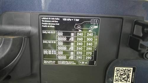

Bin seit gestern Besitzer eines S212 :-) Aber, leider fehlt bei mir im Tankdeckel die Information über den Reifenluftdruck ...
Wo kann ich nachlesen wie der Luftdruck bei einem S212 4matic mit 245er Reifen der Luftdruck sein sollte ?
Für einen Tipp wäre ich sehr dankbar.
Siehe Anhang - die aktuell gültige Reifendrucktabelle.
Die Werte aus der Tabelle finden sich auch in den jeweiligen Aufklebern wieder.
In dem Dokument erkennt man die Zuordnung an der eignen Fahrzeug-ID/VIN:
212.0xx = W oder Limousine
212.2xx = T Modell/Kombi
Anhand der eigenen VIN/Fahrzeug ID und Baumuster/Code einfach vergleichen.
(803 = bis MJ2013 / 804 = ab MJ2014/MOPF)
Wurde der Tankdeckel ersetzt (z.B. verzogen - reklamiert und damit erneuert),
trägt er ggf. keinen Aufkleber mehr.
In der Tabelle befindet sich auch die jeweils zugehörige Teilenummer für den jeweiligen Aufkleber.
Beispiel: meine Fahzeug ID lautet 212082xxxxxx, MJ2014:
212.082 -> siehe Vergleich mit dem Foto vom Aufkleber.
Die Teilenummer für meinen W212 250 CDI 4M lautet also A212 584 98 13.
Wird man nicht abgezockt, liegt aktuell der Kostenpunkt für den Aufkleber
beim MB Teileonkel bei schlanken 5,83 € (inkl. MwSt.).

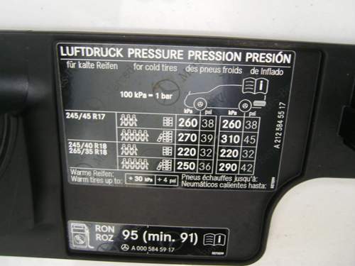

Habe zwar keinen Kombi, aber die Daten werden wohl ähnlich sein. Anbei das Bild vom Aufkleber aus dem Tankdeckel.
EDIT: Auf den Winterrädern (245/45 R17) habe ich ringsum 2.5 Bar drauf.
VG
Christian
W212 Luftdruck Tankdeckel
Ist beim Kombi auch so

Was hast Du denn für einen 212 er ?,
mein 350 er, benziner fahr ich mit 2,6 bar rundrum.
245/45 R17
Siehe Tankdeckel
Paul

hmmm....
Also ich habe einen 250 CDI 4matic T-Modell. Modelljahr ist 2013 (also Vormopf). Die Winterreifen sind 17 Zoll.
Mit dem obigen Schild wären das 2,4 bar, mit deinem Schild 2,6 bar und Kurt hat von der Hotline 2,3 bar als Rückmeldung erhalten....
Steht da wirklich was dazu in der Betriebsanleitung ? Wie erwähnt kann ich nix finden, was aber vermutlich an mir liegt,
Keine Angaben in BA, Tankdeckel falsch, daher Anfrage bei Hotline für S212 E250 CDI 4m Ez 10 .14 - Ergebnis siehe oben...
Wäre auch ungefähr das was ich aus den "falschen" Aufklebern geraten hätte ...
Btw Original Werks Sommerreifen 18' , WR 18

Hm...Habe auch einen S 350 CDI 4-matic mit 245/45/17-Bereifung und auf meinem Tankdeckel-Schild steht 2,6 bar vorne wie hinten bei normaler Beladung und 3 Personen.:rolleyes:
Die 3,2 sind bei voller Beladung vorgegeben.
Das hilft dem TE aber alles nicht wirklich!
Es sollte mal jemand ein Foto von der Tankdeckel-Innenseite posten, der exakt das gleiche Fahrzeug fährt wie der TE; die Luftdruckvorgaben sind von der Motorisierung, Gewichtslastverteilung und Reifengröße abhängig.
Übrigens werden beim Luftdruck keine Unterschiede zwischen Sommer-und Winterreifen gemacht.
Befüllt man einen Winterreifen allerdings bereits bei noch frühlingshaften Temperaturen zwischen 10 und 20°C, sollte man ihn mit 0,1-0,2 bar Druck höher beaufschalgen, da mit Abnahme der Temperaturen der Druck um ca.0,1bar/10°C fällt.
Wenn man nicht plant über 210 km/h mit den Winterreifen zu fahren, wird von Daimler auch eine mögliche Reduzierung um bis zu 0,3 bar vom Nenndruck eingeräumt; ist manchmal eine sinnvolle Option bei Eisglätte.
