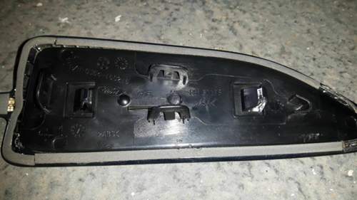

Hi
So sehen die Kiemen von hinten aus.
Du musst mit einem Schraubendreher oder besser mit einem dünnen Kunstoff Keil den hinteren Klips weg drücken. Dann noch bisschen oben und unten die Klips drücken. Fertig.
Gruß Marc

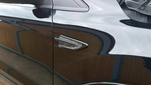

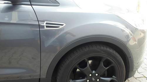

Ich habe mir direkt die vom 2016 Model eingebaut :-)
Themenstarteram 9. Januar 2018 um 20:34
Passen die ohne zu bearbeiten? Die sind dann im originalen matt schwarz, oder?
Das sind die vom ST-LINE. Bisschen basteln muss man schon.
Schau mal unter "Tuning allgemein" Da habe ich es schonmal beschrieben

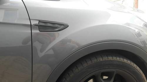

Sind die alten vom ST-Line, da die neuen/aktuellen so aussehen.

Sind halt wirklich schicker die Teile vom Facelift ST Line... deswegen habe auch ich meine verchromte beim vFL rausgeschmissen und vom 2016er ST Line eingebaut :D
