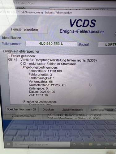

seit einigen Tagen lässt sich mein Fahrwerk nicht mehr in der härte verstellen
höhenverstellung funktioniert weiterhin.
über VCDS bekomme ich folgende meldung
Montag,16,März,2015,08:12:22:33490

1 Fehler gefunden:
00145 - Ventil für Dämpfungsverstellung hinten rechts (N339)
012 - elektrischer Fehler im Stromkreis

Und was wäre jetzt Deine Frage dazu? Könnte ein Defekt am Ventil sein oder der Verkabelung inklusive Stecker.
Micha
Themenstarteram 18. März 2015 um 10:54
wo sitzt das ventil
Im Dämpfer hinten rechts. Micha
Themenstarteram 18. März 2015 um 17:01
verkabelung und den stecker am federbein ist alles in ordnung.
was kann es noch sein will jetzt nicht das federbein tauschen und danach ist der fehler immernoch da.
Bleibt Dir wohl nichts anderes übrig. Es sei denn Du tauschst rechts und links mit einem verlängertem Kabel oder direkt am Steuergerät und beobachtest ob der Fehler wandert...
In den Messwertblöcken der Dämpfer-Ventile sollte hinten rechts auch kein Stromfluss angezeigt werden.

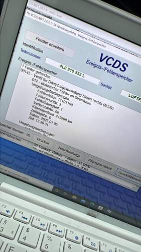

Ich hab das gleiche Problem nur hinten links!!! Ist der stecker der der umter dem federbein sitzt oder wo steckt der Bursche!?!
Genau! Micha
Hi. Schließe mich an. Meine Kuh hat's auch.
Wie ging's bei euch weiter?
Ronny
Naja bis jetzt mit der gelben lampe.....
Von alleine wird sich auch nichts ändern...
Micha
Ne das stimmt wohl aber 900€ will ich auch nicht ausgeben für den Dämpfer jetzt
