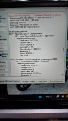

So, bevor mein VCDS heute angekommen ist, hat die Anlage sich entschieden, wieder zu funktionieren... ist zwar schön das keine luftundichtigkeiten sind, aber erstmal doof, dass man nicht weiß wieso. Naja, VCDS angekommen, ausgelesen und sehe da: Fehlercode 01577 - Abschaltung durch übertemperatur (dachte es kommt durch eine undichtigkeit), danach habe ich den 2. Fehler gesehen: FC 01770 Geber für Kompressortemperatur, Kurzschluss nach Masse, sporadisch.
Also gehe ich davon aus, dass es bloß der Temp.Sensor war, was ausgestiegen ist. Erstmal funktioniert alles wieder, hoffentlich bleibt es dabei.

Naja, ich bin Mechatroniker und arbeite Tagtäglich mit Kompressoren. Wenn der Kompressor ein Ding weg hat, würde man entweder was hören, oder er würde aus bleiben. Alles andere kann nur entweder ne Sache der Spannungsversorgung oder Signalproblem sein. Daher tippe ich nicht drauf, dass der Kompressor neu muss, aber ich gehe stark davon aus, dass mein Problem irgendwann weider erscheinen wird, wenn die Ursache des Problems nicht gefunden wird.
