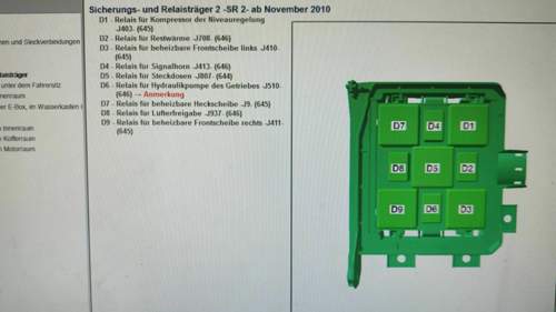

Das Relais mit der Nr. 373 sitzt auf dem Relaisträger unterhalb vom Amaturenbrett.
Der Tausch ist entweder vom für 160 Euro erledigt oder man besorgt sich ne Stunde Ewin für ein paar Euro und macht es selber.

Das Relais 373 ist in 80% der Fällen der Grund für die Überhitzung des Kompressors. Nur das muß man erstmal tauschen. Dazu muß aber der Relaisträger raus...
Das Relais hat einen Schaltwert von 40A und der wird teilweise auch je nach alter des Kompressors erreicht. Die Folge ist die Verharzung des Relais. Erfolgt dies schaltet der Kompressor nicht mehr ab und überhitzt bis zum Kolbenfressen.
