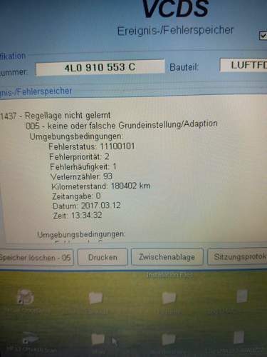

Servus. würde mich gerne hier einklinken. hab auch ein Prob mit meinem Luftfahrwerk. Fehler ventilabschaltdauer und Niveau Regulierung. kam erst Sporadisch beim fahren und ist jetzt kurz nach dem starten. meistens ist die Vorderachse unten und der Hintern oben. Kompressor läuft und über vcds kann ich Vorder und hinterachse be und entlüften. gelbe leuchte blinkt. niveasensoren habe ich heute mal die Stecker gezogen und kontaktspray dran gesprüht. keine besserung. könnte es der ventilblock sein oder die resthalteventile?
Gruß Alex
Wenn Du, wie Du schreibst, be- und entlüften kannst, sind die Restdruckhalteventile in Ordnung und auch der Ventilblock. Ventilabschaltedauer deutet aber auf Restdruckventile hin. Hier stimmt irgendetwas in Deiner Beschreibung oder Wahnehmung nicht. Zeigten denn die Niveausensoren keine plausible Werte an? Irgendwo Kontaktspray, besonders in wasserdichte Stecker, zu sprühen ist Unsinn und falsch! Einfach irgendetwas planlos mit einem Diagnosesystem zu versuchen, ohne die Funktion des zu diagnostizierenden Systems verstanden zu haben auch, sorry.
Micha
mir ist nur aufgefallen das er hinten nicht mehr so tief wie vorne geht beim entlüften. sag mal hoch auf Lift unter runter bis auf Comfort. vorne geht er bis Anschlag runter.
es war auch schon so das ich auf Dynamic gestellt habe und er hat versucht runter zu fahren. vorne ging das schneller wie hinten. als er vorne unten war ging er aufeinmal vorne wieder hoch....sehr hoch. obwohl auf Dynamic stand. dann kam die Leuchte und er stand auf Offroad und man konnte nichts mehr anwählen.
welche Werte sollten den die Niveau Sensoren anzeigen? schaue morgen mal nach. Kann man die Restdruckventile irgendwie prüfen?

hi. Versuche die Grundeinstellung zu machen. bei Anpassung fährt er runter aber nicht mehr hoch. im Feld steht warten bis er abbricht. was kann.ich noch machen? immer Fehler regellage nicht gelernt und manchmal ventilabschaltdauer. in grundeinstellung vorder und hinterachse ent und belüftet. hinterachse fährt aber nicht so weit runter wie vorne.. Wer kann mir helfen?
hier ein Foto von den fehlern
