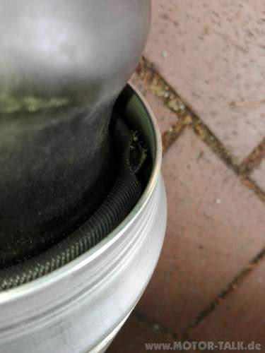

Kleines Update für Interessierte / Betroffene :
Hab mir für ganz kleines Geld (35€!) in der Bucht einen gebrauchten Magnetventilblock geholt und heute eingebaut. Der "neue alte " zeigt jetzt korrekter Weise 0,00 bar an. Also war der alte tatsächlich hin...
Hab dann beide Federbeine vorn ausgebaut und zerlegt. Obwohl rein optisch keine Risse etc erkennbar waren sind beide hin. Hab nach dem Zerlegen beide mit Pressluft abgedrückt, beide haben mit Spüliwasser am oberen Ende extrem Blasen geworfen.
Hab dann gleich 2x neue Luftbalks ( in der Bucht per Preisvorschlag 2x 171€) geordert und baue diese dann nächste Woche ein...
Anbei ein paar Bilder der heutigen Aktion.
Hab einen Tag vorher alles gut mit Rostlöser benetzt dadurch war die Demontage der Federbeine unerwartet leicht
Die eigentlichen Stoßdämpfer sind noch top, mussten nur entrostet und lackiert werden!
MfG Martin
P. S. Das geschweißte "Spezialwerkzeug" ist eine 9er Nuss auf einem Maulschlüssel da ich keinen tiefgekröpften 9er Ring da hatte
