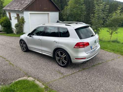

habe mir Heute einen Touareg angesehen.
ist ein 2011er R-Line mit Luftfahrwerk.
Am Bild seht ihr, wie er aussieht, wenn er "unten" ist.
Ich habe den dann ganz rauf gefahren, da ging dieser so 5-6cm hoch.
Als ich den wieder runter gedreht habe (man muss ja ein Stück fahren, das er dann runter geht), ging er wieder runter.
Ich brauch kein tiefer gelegtes SUV, aber für die tiefe Einstellung, stand er für mich immer noch hoch da.
Auch habe ich zusätzlich "Sport" probiert, aber das dürfte nur für die Härte der Dämpfer sein.
Stehen Eure auch so "hoch" da in der tiefen Einstellung ?
Danke !!

Ist in der "Sport " Einstellung richtig.
Themenstarteram 9. September 2023 um 20:09
Auch in der Sport hat sich nichts weiter gesenkt als am Bild.
Er wurde nur härter
Das ist auch richtig so.
Themenstarteram 10. September 2023 um 17:31
Aber wie geht er dann ganz runter (wie ich es schon oft bei solchen sah ?
Brauche kein tiefes Schlaglochsuchgerät, aber ich denke auf der Autobahn, kann er ruhig runter.
Nochmals Danke
@Jerry2000 schrieb am 09. Sept. 2023 um 19:7:19 Uhr:
Wie kommst du darauf? Das funktioniert auch im Stand. Handbremse an, Schalthebel auf N, nicht auf P.
Und vor allem Türen zu. Sonst passiert da nix.
Korrekt.
Ich meine gelesen zu haben, dass er bei Autobahn Fahrt je nach Geschwindigkeit abgesenkt wird. Richtig?
Auf die Sport Höhe
Ab 140 km/h und mit einer vorgegebenen Hysterese, damit dass nicht laufend eingeregelt werden muss, wenn um diesen Wert gefahren wird.

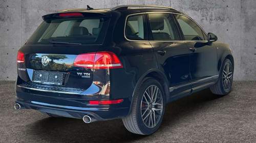

Themenstarteram 12. September 2023 um 4:54
Also kurz um, auf die Tiefe geht er nur, ab 140kmh.
Hmm, und dann geht er selbstständig wieder auf normal hoch , wenn man langsamer wird ?
Wie kann es dann sein, das man Bilder sieht, wo diese im Stand tief sind (dieser hat auch LFW) ?!
Touareg-tief-inkl-lfw
Dann wurde das nachträglich tiefer gelegt. Was willst mit einem SUV der auf Pkw Höhe liegt? Dann kannst auch n Kombi kaufen
Themenstarteram 12. September 2023 um 5:32
Ja das ist schon richtig, SUV tiefer legen = Schwachsinn.
ABER auf der Autobahn, würde es nicht schaden, das dieser tiefer ist.
Aber so richtig geklärt hat sich das nch nicht, warum viele so tief sind (trotz LFW).
Wie will man ein LFW tiefer legen ?
Es gibt das beladen Niveau das kann sein das die auf diese tiefe abgesenkt wurden
