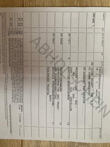

Die Bestellung vom Mat. Sollte in der Werkstatt bis zu 2 Tage dauern, musste aus der Zentrale bestellt werden. Musste heute zur Arbeit und dachte mir: stell in der Zeit in meiner Werkstatt ab. Bin los 10km weiter dann rote Meldung :Stopp zu tief. Bin weiter 2 km gefahren, um von der Autobahn runter zu kommen, da gabs schon 1-2 kurze Klack Geräusche. Bin sofort angehalten, ADAC ran und erstmal mit aufbocken ewig gebraucht bis der Wagen auf dem Trailer oben war. Dann sagt ADAC wir schleppen bis zur nächsten Werkstatt und das ist die MB in HH Bergedorf. Was soll ich machen, dann ist es ebenso. Um zu meiner Werkstatt schleppen zu können hätte ich pro std 250€ extra zahlen müssen, weil das außerhalb des Gebietes von ADAC Hamburg lag. Nützt nichts, dann ist es eben so. Drüben angekommen, wieder mit brettern etc. das Fahrzeug runtergeholt und es lag wirklich schon a tiefsten Punkt. F*ck, kommt der MA an und ich habe ihn auf den Sensor und Gestänge aufgrund des ausgelesenen Fehler hingewiesen. Daraufhin bekam ich mein „Todesurteil“ zum unterschreiben: 300-500€ für die Untersuchung (obwohl ich die schon auf den Fehler hingewiesen hatte), und die zweite Unterschrift für den möglichen Kostensatz von bis zu 2t€. Wohlgemerkt als Hinweis jedoch von mir unterschrieben. Geeinigt zunächst auf Kostenvoranschlag, sobald der Fehler lokalisiert wurde. Schon im Gespräch versuchte man mir die Balgen und Kompressor als sichere Fehlerquelle zu verkaufen. Dann zum 1000 mal wies ich auf den Sensor und Gestänge hin. Nun abwarten und hoffen, dass man mir doch nicht das teuerste verkauft. Es war wirklich der Ausnahmezustand, dass ich bei MB direkt gelandet bin. Sonst nie in 7,5 Jahren liegengeblieben. Aber der Heck lag schon wirklich fast auf dem Boden….. dann meinte der Meister, dass es angeblich auch einen Umrüstsatz auf normale Feder geben soll, jedoch muss eine Abnahme durchgeführt werden. Die in der Werkstatt machen das aber nicht. Glaub sogar dass der Kit von Arnott kommt. Kennt einer sowas schon? Evtl schon einer umgerüstet? Schwierig bei der Abnahme soll die „Lichtneigung“ darstellen, das richtige Wort fällt mir nicht ein.

Ich weiß, und das ist mir auch bewusst, der eine wurde ja schon mal getauscht, der andere ist halt noch der erste. Habe mir gestern visuell die beiden angeschaut, war sofern alles trocken, aber auch das nur intuitiv und visuell. Wobei der MA MB hat mir eine Lebensdauer vom Balg 80-100tkm geteilt. Daher ja, ich soll weniger jaulen :)), warten wir ab, dann teile ich gerne das Ergebnis hier mit. Bei der Laufleistung muss man schon ein nettes sümmchen In die Hand nehmen, um wieder up To date zu bleiben. Hatte soeben bereits 1,7t in Fahrwerk vorne und Motor/Getriebelager investiert + kleine Inspektion, nun wenn 2,5t dazu kommen würden *heul*. Na gucken wa mal, werde mich langsam nach was neuem parallel umschauen.
2,5k für einen Balg ist aber echt Wucher!
Nein, nicht für einen Balg. Wie schon geschrieben, wenn Kompressor und beiden balgen defekt wären, was ich bezweifle. Das war der Max. Wert, welches auf dem Zettel stand. Kostenvoranschlag kommt noch, sobald der Fehler gefunden ist.

Lass Dir nix aufschwatzen und noch ein Tipp: Es soll Werkstätten geben, die reparieren von billig nach teuer, d.h. fangen mit dem Bremslichtschalter an und zuletzt wollen sie Dir einen Neuwagen verkaufen. Wie mit dem Abschleppwagen. Ist die Havarie erstmal am Haken gibts Geld.
Dass ein Mechaniker mit Stern am Overall etwas von Umbau auf Schraubenfedern erzählt, gibt mir zu denken. Er meint mit Lichtabsenkung, dass der Niveausensor weiterhin aktiv bleiben muss, weil dadurch das Steuergerät die Einstellung der Frontscheinwerfer regelt.
Wenn sie wirklich den Fehler zu 100 % finden, ist es vlt. sogar billiger, den Wagen defekt abzuholen und irgendwo anders repariern (zu lassen), je nachdem was es ist. Es wird ja nicht alles zusammen kaputtgegangen sein. Trotz der Rechnung für die Fehlersuche kannst eventuell immer noch billiger aussteigen.
Ich nenn es auch *Zeitwertreparatur*.

Ach so, na dann ist der Preis in Ordnung
