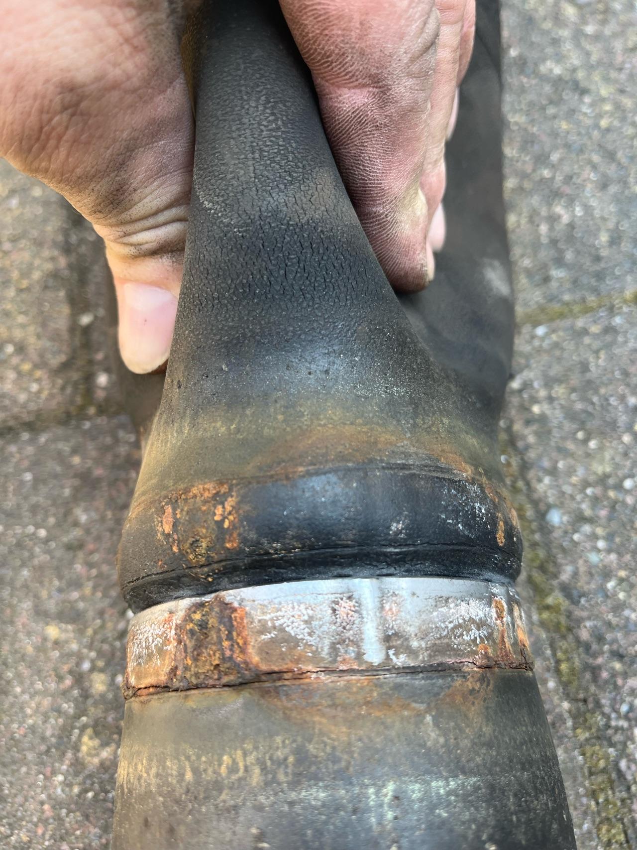

Habe einen F11 Bj.2013 ca. 137000km 520d
Das Fahrzeug hängt auf der Fahrerseite hinten links durch. Beim starten fährt er wieder hoch. Nach einer Fahrt bleibt er ca. 2 Tage auf normalem Niveau und hängt dann wieder.
Meine Fragen... Das ist doch der Luftbalg? wenn ja gibt es Anbieter die zu empfehlen sind / Kosten für v Material? Wechsel dürfte ja nicht so das Problem kostenmässig sein? Ist es notwendig da sofort zu reagieren, da ja das Fahrzeug nicht sofort absackt....?

es gibt diverse Anbieter, neben den BMW-Bälgen, zB Dunlop-Bälge.
Markengummi ist sinnvoll, natürlich kann man auch China-Bälge aus der Bucht nutzen.
https://www.ebay.de/itm/293318213541?...
von 50 - ca. 400 € kostet das Verschleißteil
ich empfehle bei Niveau-Verlust umgehend zu agieren, da die kleine Luftpumpe nicht zu sehr gefordert werden möchte... und wer fährt schon gerne mit Schieflage...

Genau, reagiere zeitnah mit Wechsel der Luftfedern- ruhig direkt beidseitig. Höhenabgleich ist NICHT erforderlich.

mein pauschaler Rat: jenseits von 100tkm oder > 5 Jahre gleich achsweise die Verschleißteile tauschen
eine Sichtprüfung gibt nicht immer die Stellen preis, an denen sich Trägergewebe und Gummi zu lösen beginnen

Meine Luftbälge erfüllen beide Kriterien. Da ich den Touring nicht jeden Tag fahre hängt er etwas links Hinten herunter. Manchmal steht das Auto auch ein - zwei Wochen. Ist das noch in Ordnung? Die Dunlop Bälge sind für mich sehr interessant. Eure Erfahrungen würden mich sehr interessieren.

ein beherzter Stich in den gefüllten Balg ist durchaus praktikabel - bei gezogener Sicherung auf der Bühne -
bitte "NIE" den Touring ohne Luft in den Bälgen "absetzen", sonst ist die Wahrscheinlichkeit recht hoch, sich gleich 2 frische Bälge einbauen zu dürfen.

Dann werde ich mal im neuen Jahr zwei Dunlop Luftbälge besorgen und einbauen.
