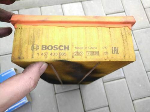

Darauf hin habe ich den Kasten aufgemacht um nach den Filter zu sehen, sah weiter wie neu aus, passt auch super rein. Im Anhang der alte Filter den ich getauscht habe von Bosch. (Neuer von Alco oder Bosch drin.)
Leider habe ich keine passende Antwort auf mein Problem gefunden, wieso die Anzeige so schnell (cca 2000km) auf Rot ist.

Da wird der Verbindungsschlauch Turbo/ Luftfilterkasten am Turbo undicht sein- es qualmt dort raus und sämtliche Filter gehen rasch zu. Schau auch mal, ob die Klammern am Turbo noch ganz sind.
Mach mal ein Bild von den kleinen Filtern am Druckwandler......

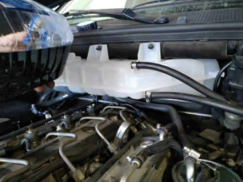

Anbei noch ein Foto von der Leckage - wo der Schlauch von KGE vor dem Turbo mündet. (beim Reinfahren in die Werkstatt so wie auch Probestarten in der Werkstatt war kein Qualm neben oder unter dem Turbo und auch keine sichtbare "Absetzungen" der Abgase, nicht mal Geruch im Motorraum nach Verbrennungsgasen, so wie beim Auspuff riechbar)
Der kleine Filter am Druckwandler- ist es der mittig rechts von Kühl.-Behälter im Bild? (wenn nein wo sitzt der?)

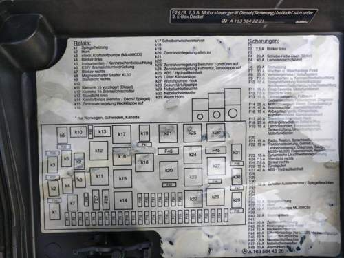

Im Sicherungskasten habe ich paar Stellen gefunden, wo eine Sicherung+Relais sein sollte und ist nicht gesteckt - letzte 2 Bilder. (am Wagen funktioniert trotzdem alles ohne Probleme) Soll ich die Sicherungen reinstecken oder lieber nicht?
Frage: Druckregelventil - wo sitzt der? (oder Foto)
