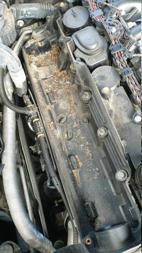

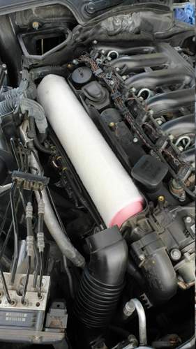

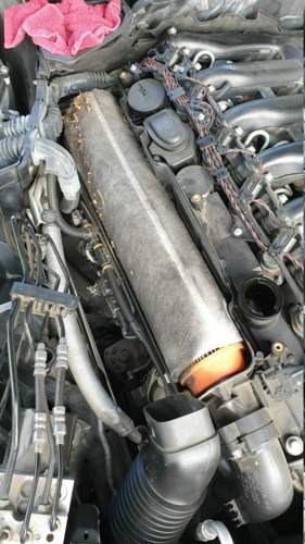

Ich mach ein Foto von meinem Luftfilter. kA wie lange der schon drin ist
