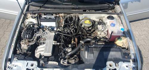

habe grad verzweifelt vesucht meinen Luftfilter rauszubekommen. Den Ansaugschlauch und die ganzen Scheinwerferabdeckungen habe ich abgenommen. Das Luftfiltergehäuse konnte ich schon anheben, aber nur vielleicht einen cm.
Ich wollte da auch nicht wie ein Bekloppter rumziehen. Gebrochene Schläuche etc. müssen nicht sein......oder war ich zu sanft?
Wie soll ich da den Luftfilter rausbekommen? Gibt es da irgendwie einen Trick? Oder muss ich da von der Einspritzung etwas abschrauben?

Es geht ohne was abzuschrauben, mußt aber richtig drücken, kriegt man schon Angst bei
Drücken? Ziehen meinst wohlt oder? Rechts neben dem Luftfilterkasten ist ja genug Platz. Nur muss man erst das ganze Paket dort dahin bekommen.

Ich habe glaube ich den Schlauch zur Drossel-Klappe abgemacht (aber nicht ausgebaut), dadurch konnte ich den Lustfilterdeckel schon etwas leichter drehen. Aber ohne etwas mehr Kraft geht es nicht...

Aber das ist die einzige Möglichkeit. Den dicken Schlauch abgeschraubt, dann mit sanfter Gewalt den Deckel drehen. Der alte Filter geht dann i.d.R. kaputt,ist aber egal. Den neuen reindrücken. Ärger macht die zum Innenkotflügel liegende Spannfeder. Ist Fummelkram, scharfe Kanten (= Kratzer auf der Haut ) sind reichlich vorhanden.
Viel Spaß

Das ist weniger Ziehen als ein verwickeltes Gemisch aus Ziehen auf der einen Seite, Drücken auf der anderen, möglichst gleichzeitig noch Drehen, Eckeln und wackeln.

Habe es endlich geschafft. Mann, war das ein Akt.
Da muss man ja mit voller Kraft dran ziehen. Man bekommt da schon Angst, dass man da alles rausreißt. Aber egal, es ist vollbracht.
So sah übrigens der alte Filter aus, nachdem ich ihn irgendwie rausgezogen habe
Genau. Wenn der Filter hinterher so aussieht, hast du alles richtig gemacht

Aber als ich den Filter drauße hatte, kamen mir Bedenken, dass der neue hinterher genauso aussieht. Hat aber "ganz gut" geklappt......
den filter haste ja ganz schön zerlegt
He he, wenn der KN Filter auch so aussieht nach dem Ausbau dann wäre das ja nicht so dolle .(, aber der wird wohl stabiler im Material sein nehm ich mal an,....
was hast du den mit dem angstellt ? die spritleitungen sind alle flexibel also keine angst. Den kasten nach rechts ziehen und über den schlossträger drücken, dann bekommste den filter auch unbeschadet raus.
