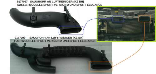

Für das Geräusch kann man ja den kürzeren Ansaug vom Sport nehmen!
Irmscher hatte ja auch beim I500 Paket den kürzeren Ansaug verbaut .

@rosi03677 schrieb am 4. März 2022 um 21:25:40 Uhr:
mfg
Kurze frage dazu:
Ist der vom Sport laut dem Bild nicht der Lange? Bin gerade etwas verwirrt.
Sport ist kurz
der "Lange" ist beim Z32SE da der normale Ansaug.
die 2,0 und 2,2 Diesel haben auch den kurzen Ansaug,
als Normalvariante.

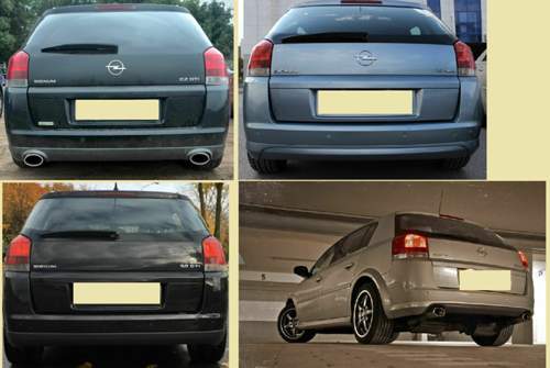

"Sport" hat sichtbare Endrohre bei der Abgasanlage!
Signum-abgasausgang
Ja, aber ist das Bild dann nicht falsch beschriftet? Ich lese da über dem Schnorchel der sehr kurz wirkt (Blaue linien) "Saugrohr an Luftreiniger (KZ BH) Außer Modelle Sport Version 2 ....."
Das heißt doch, der Kurze wäre bei allen außer dem Sport-Modell verbaut. Irgendwie steh ich gerade auf dem Schlauch...
Xudabit,Du hast eindeutig Recht !
Großer Irrtum von mir,
Dankeschön!
Eigentlich bezogen sich das mit dem kurzen Ansaug auf dem Irmscher I500 ,
Der bei Irmscher den kurzen Ansaug bekommen hatte,vom 2,0 bzw 2,2 Diesel ,
Aber das geht nicht Eindeutig daraus hervor!
Es war nur der Zusammenhang mit dem Ansauggeräusch da gemeint!
Dann hat ja meiner der sowieso anders ist,
Als Elegance Plus(was es nie gab)
Den Sportansaug mit unsichtbaren Endrohren.
Vielleicht rennt Er dann wie eine Rennsemmel?

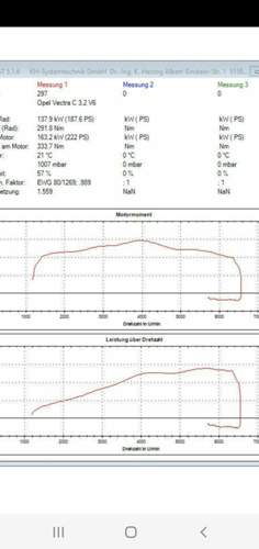

Ich hatte letztes Jahr einen 3,2er zum schlachten gekauft. 303tkm gelaufen, Krümmerkats raus und eine K&N Filtermatte drin. Sonst alles Serie. Hatte auf dem Prüfstand 222PS und 333Nm.

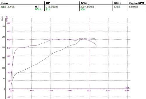

Roadrunner,
mal ein Diagramm von meinem ,
das allerdings bei einem Opeltreffen auf der Wiese gemacht wurde.
das da natürlich viel "Hochgezogen" wird,
um die Opelaner zu "stärken" dürfte auch klar sein !
mfg
da ist alles noch Original verbaut.
Z32se-leistung-zu-drehmment
