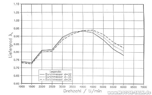

Der Liefergrad steigt mit zunehmender Drehzahl an (von ~ 0,75 bei 1500 upm auf 0,95 bei 4000) und fällt danach wieder ab. Was ich net verstehe ist, warum der Liefergrad am anfang ansteigt, weil die Drosselverluste mit steigender Drehzahl aufgrund der kürzeren, zur Verfügung stehenden Zeit für den Ladungswechsel zunehmen. Oder hat das was mit der kinetischen Energie der Gasströme (abhängig von der Kolbengeschwindigkeit) zu tun?
Gleiches gilt für den höheren Drehzahlbereich ab ~ 4000 upm, wieso fällt da der Liefergrad wieder ab?
Welchen Liefergrad kann man mit einer Schwingrohr-/Resonanzaufladung erreichen? So im Bereich 1,1?
vielen Dank für eure Antworten!

anhand solcher Abbildungen (Siehe unten)...
Mich interessiert's halt, ob man durch geeignete Maßnahmen den Liegergrad in den unteren Drehzahlen über 1 hinbekommen kann. Alle gängigen Motoren ohne Schaltsaugrohr sind ja für höhere Drehzahlen ausgelegt.
Ein TDI VW motor mit 830 cm³ (35 kW Nennleistung bei 4000 upm) wird bei uns mit 2000 upm und ohne Turbo als RE-Aggregat eingesetzt. Der läuft halt ohne turbo sehr bescheidend (12 kW oder so) und soll durch Neukonstruktionen bzw Optimierungen des Ansaugtraktes für diese niedrige Drehzahl "hochgezüchtet" werden.

Um bei 2000U/min große Liefergrade zu erzielen, sollten die Rohren weit unter 32mm (um 29 vielleicht) und länger sein.
Also bei geringer Drehzahl ist ein langes Ansaugrohr eher von Vorteil. Theoretisch könnte man auch über 1 mit einem Saugmotor hinbekommen, aber die wahrscheinlichkeit das der Verlust (Ventile, Strömungwirbel, usw) das wieder zu nichte machen ist sehr groß.
Ich versuche mal zu erklären warum die länge des Ansauges auswirkkungen darauf hat.
Wenn der Motor ansaugt ensteht ein Luftstrom, sobald das Ventil schliess strömt die Luft weiter wegen der Massenträgheit, dadurch hast du einen Überdruck am Ventil der die Luft wieder rausdrück. Wenn die Luft wieder draußen ist hast du auch wegen der Massenträgheit einen Unterdruck der die Luft wieder ansaugt (Saugrohschwingung). Wenn nun die Luft wieder reinströmt ist es ideal wenn das Einlassventil wieder öffnet, so erhälst du den besten Füllgrad im Motor. Daher ist es bei hohen Drehzahlen besser ein kurzes Ansaugrohr zu haben und bei niedrigen Drehzahlen ein langes.

er wird unter "vollgas" betrieben. Ich habe mal eine interessante Abbildung gefunden. Das ist nahezu deckungsgleich mit euren Meinungen.
