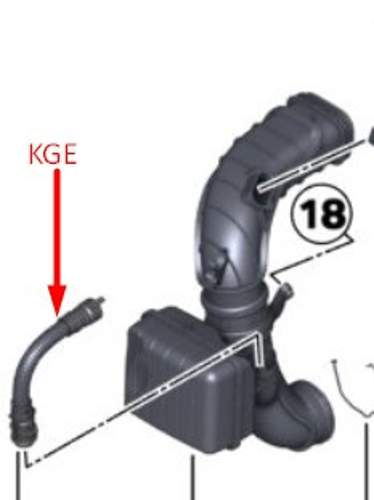

Bmw F10 520D 2010 173000km.
Hab vor kurzem die DDE werte ausgelesen und merkte dass die IST Luftmasse weniger als die Soll werte. Weiß jemand wo das liegen kann?
-Das Auto rückelt ja in stehen schon leicht aber stark.
-Ansaugbrücke wurde vor 2000km saubergemacht.
Mfg

War ein Fehler hinterlegt oder nicht? Wenn es zu einer Regelabweichung kommt, wird ein Fehler abgelegt, der durch eine leuchtende MKL angezeigt wird. Ansonsten ist alles völlig normal. Es gibt immer Abweichungen zwischen soll und ist. Diese dürfen nur nicht außerhalb gewisser Grenzen liegen. Dann gibt’s eben besagte Fehler.
...Luftmassenvergleiche bei geringer Motorlast (Leerlauf) sind unzuverlässig.
Wie @steffmaster78 schreibt, würden regelverletzende Parameter zu Fehlereinträgen führen.
Den Messwerten ist zu entnehmen, dass bei einer Außentemperatur von 14°C eine Ansauglufttemperatur von 38°C gemessen wird.
Der Ansauglufttemperatursensor ist Teil des LMM.
Diese Temperaturerhöhung erscheint sehr groß und bedeutet (falls der Wert korrekt ist), dass sich die Ansaugluft - durch Motorabwärme - auf dem Weg durch Rohluftkanal und Luftfilterkasten um 23°C (!) erwärmt.
Da die vom LMM gemessene Luftmasse temperaturkorrigiert werden muss, weil wärmere Luft eine geringere Dichte hat, führt ein hoher Ansauglufttemperaturwert automatisch zu einer geringeren korrigierten Luftmasse.
Bemerkenswert ist auch, dass die Ladelufttemperatur 5,5C niedriger ist als die Ansauglufttemperatur.
Zu erwarten wäre, dass sie höher ist, weil die Ladeluft auf dem Weg durch Reinluftrohr und Verdichter weitere Wärme aufnimmt, zumal die Kurbelgehäuseentlüftung ebenfalls beiträgt.
Im Leerlauf spielt Temperaturzunahme durch Ladedruckerhöhung natürlich keine Rolle. Der Ladedruck (1.015mbar) entspricht fast dem Umgebungsdruck ( 992mbar)....der Ladedruckwert reflektiert den Absolutdruck, nicht den erzeugten Überdruck.
Die Wertdifferenz (IST-SOLL) beim Ladedruck von 7mbar entspricht einer atmosphärischen Höhendifferenz von 60m und ist weit vom max. Toleranzwert (60mbar) entfernt, bei dem ein Fehler gesetzt wird (Drucksensorvergleich nach Motorstillstand).
Wenn der Motor riuckelt, würde ich die Freigängigkeit des AGR-Ventils (ruckfreies federbelastetes Schließen) prüfen und die AGR testweise stillegen, um das Teilsystem "AGR" als mögliche Fehlerquelle zu isolieren.
Die Entwicklung der Ansauglufttemperatur müsste bei höheren Drehzahlen gecheckt werden - sie sollte sich der Außentemperatur annähern, sonst stimmt was nicht.

...der Wertevergleich Ansauglufttemperatur (ALT) - Ladelufttemperatur (LLT) zeigt auch bei 1.500UpM - und somit erhöhtem Gasdurchsatz - ein inverses Verhältnis:
Das Frischgas kühlt ja - bei Standlauf - während der Passage durch den Ladelufttrakt nicht ab.
Der ALT-Wert nimmt auch absolut nicht ab, obwohl bei erhöhtem Gasdurchsatz weniger Zeit für den Wärmeübertrag vom Motorblock bleibt.
Ich gehe davon aus, dass der ALT-Sensor im LMM defekt ist.
Der LMM hat zwar eine Eigendiagnose, die auch den Wertebereich checkt, aber die indizierten 38°C sind ja nicht grundsätzlich unrealistisch - passen in diesem Fall aber nicht zur Umgebungs- und Ladelufttemperatur.
Der ALT-Sensor ist ein NTC-Widerstand - der Widerstand nimmt also mit zunehmender Temperatur ab.
Weil der Sensor im LMM verbaut ist, ist ein Separattest anhand der veröffentlichten Kennlinie schwierig aber möglich.
Ansonsten bleibt nur der Tausch des LMM.
Dann müssen die "Adaptionen Luftmassensystem" zurückgesetzt werden.
Dabei werden Korrekturwerte des alten LMM gelöscht.
