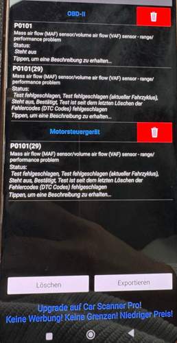

Themenstarteram 7. Oktober 2024 um 22:10
während der Autobahnfahrt habe ich plötzlich einen Leistungsverlust gehabt, kurz darauf ist die Motorkontrollleuchte angegangen und ich bin im Notlauf.
Fehler ausgelesen: Luftmassenmesser defekt, permanent
Fehlercode: P0101
Neuen Luftmassenmesser eingebaut, jedoch lässt sich der Fehler nicht löschen.
Der Fehler bleibt immer noch vorhanden.
Muss man das neue Teil etwa kodieren lassen oder anlernen?
hat jemand erfahrung damit?
Lg

Ist klar das er nicht geht.Mengenadaption/hfm drift kompensation zurücksetzen.Und vorher gucken ob das ladeluftsystem undicht ist.Hfm geht zu 90% nicht kaputt.Das ist ein folgefehler.lg
Themenstarteram 11. Oktober 2024 um 10:52
wir haben jetzt die drosselklappenstellung neu kalibriert und die luftmenge ansaugung auch neu kalibriert danach ging es.
Also praktisch doch angelernt?
Themenstarteram 11. Oktober 2024 um 22:53
sozusagen ja
