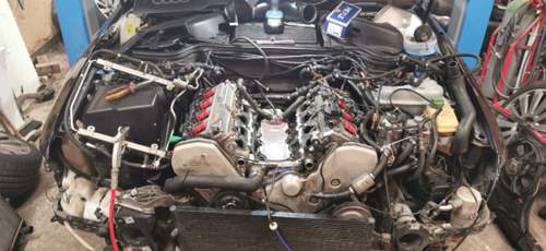

Hi
Schon mal danke im voraus für eure Hilfe.
Fahre einen 98ger AKG.
Mein alter Lmm hat beim test ( 3 gang) nur 187g/s gemacht. Darauf hin habe ich mir bei Audi 1 neuen bestellt. Dieser schaffte nur 177g/s.. Also Umtausch bei Audi. Ein anderen neuen bekommen aber leider hier auch wieder 186g/s. Kann man soviel Pech haben?! Oder habt ihr eine Idee warum ich nicht auf meine 220-230g/s komme?
Habe ihn sogar abgedrückt mit 0.5bar um galschluftstellen zu finden, wobei nur der ölpeielstab zischte (jetzt o-ring erneuert) und der Deckel vom öleinfüllstützen(minimal) . Habe auch fast alle Schläuche neu gemacht.. Auch z. B. Dichtungen ansaugbrücke, kge Schläuche und und und.

Moin zusammen!
Also ich rechne immer PS / 1,3 = Luftmasse g/s. Dann müsste bei 299PS so CA. 230g/s rauskommen. Eins vorweg: Diesen rechnerischen Wert habe ich bei meinem AUW auch noch nie gesehen, trotzdem geht die Tachonadel über die 280...
180/190 allerdings würde ich auch als ein bisschen mager sehen. Wenn aber mehrere LMM mehr oder weniger das so messen, muss der Fehler woanders liegen.
Was heisst "habe abgedrückt" ? Ne richtige Druckverlustprüfung? Wenn nicht, dann würde ich die jetzt mal machen. Denn die Luftmasse kommt nur dann zu stande, wenn der Motor die Luft auch nimmt und verwerten kann. Verkokte Einlassventil verhindern das z.B... Dann würde ich mir mal die Long- und Short-Trim Werte (MWB 92?) mit anschauen. Auch was Dennis anmerkte, ist die AGA wirklich frei, wäre prüfenswert...
"Misst" man nicht normal im 4 Gang, weil dann 1:1 Übersetzung? Der Wert ist sowieso als Spitzenwert anzusehen, den wird außerhalb vom PST kaum einer jemals sehen/erreichen, erst recht nicht dauerhaft. Mal davon ab das die Abtastsrate von VCDS viel zu lahm für sowas ist wenn ich mich recht erinnere, da müsstens schon Richtung 100Hz Aufzeichnung gehen.

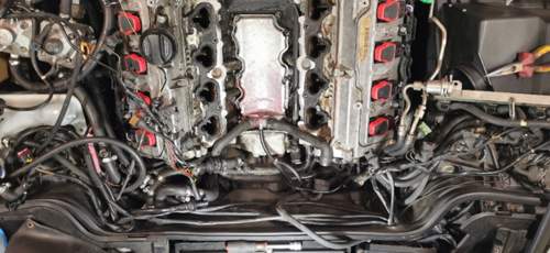

Würde auch die KGE penibelst genau prüfen ob die nicht irgendwo versottet ist sodass der Motor nicht frei atmen kann

Genau so die kge (wobei ich alle Schläuche erneuert habe auch unter der ansaugbrücke).

Hab auch mal Bilder hinzugefügt. Vor dem Schlauch erneuern.

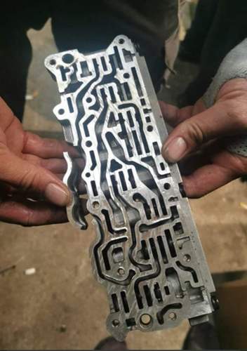

(Ich füge auch mal ein Bild hinzu vom schieberkasten. Habe ich auch so vorher nie gesehen. Da ist der F Kanal weggebrochen. Wurde auch schon erneuert, auch wenn es nichts mit Luftmasse zutun hat.
Aber mich würde mal interessieren ob jemand sowas schon hatte oder sich damit auskennt).
