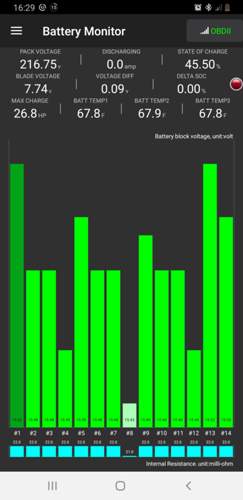

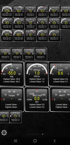

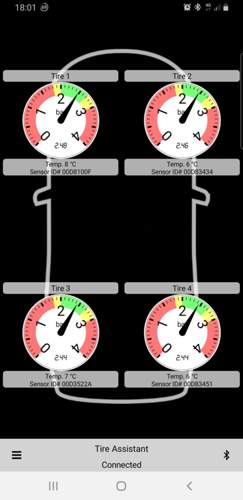

Ich mache auch alle Wartungs- und Reparaturarbeiten selbst, einschließlich Hybrid. Aber ich tausche keine Teile aus, wenn es nicht eindeutig kaputt ist. Ich habe aus meinem Fehler gelernt, hochwertige Original-Toyota-Teile aufgrund von Fehldiagnosen durch minderwertige Aftermarket-Teile zu ersetzen.
Nicht alle OBD2-Scanner sind gleich. Veepeak hat echte ELM327-Protokolle. manche andere Scanner für 50€ oder mehr haben das oft nicht.
Wir können auch Schlüssel und RDKS-Sensoren programmieren.
In 99%-Fall habe ich mit diesem Scanner den richtigen Fehlercode erhalten. Aber manchmal ist es nicht so einfach, den Code zu interpretieren. Ein Code kann mehrere Gründe haben.
Das Löschen des Fehlercodes ist so einfach.
Torque Pro
RDKS
Dr. PRIUS
