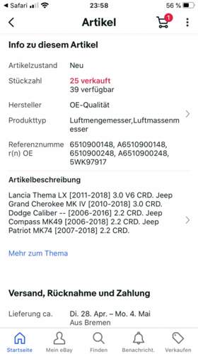

Habe direkt nach Ersatz geguckt und bin auf mehrere original teile Nummern aufmerksam geworden ...
A6510900148 und
A6510900248
1. Aufgrund der Tatsache das bei vielen Ersatzteilen aus dem Zubehörhandel bei Nummern angeben sind gehe ich davon aus das beide gleich sind oder liege ich da falsch ?

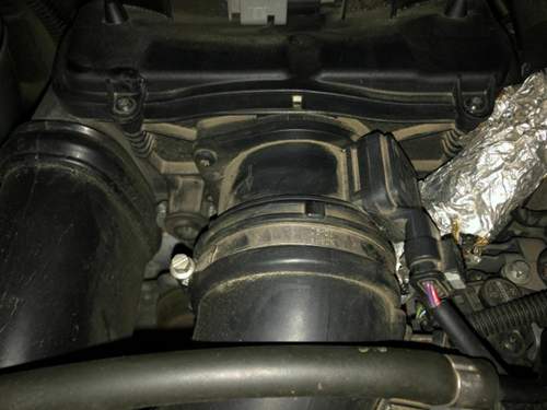

2. Kann ich den LMM selber tauschen oder muss da irgendwas neu angelernt werden oder ähnliches ?
3. Hat jemand ne Anleitung wo die Schrauben usw. sitzen ?
Gruß Kunstein

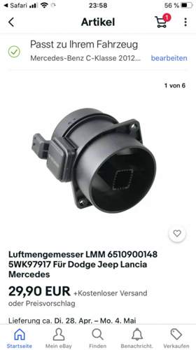

Ich habe einen aus der Bucht geordert der beide Nummern als Referenz hat.....
Hallo, also wenn du dir ein 30€ LMM kaufst dann kannst du auch den alten drin lassen, die billig Teile taugen nichts. Bevor ich den guten Conti rauswerfe würde ich erstmal auslesen.
Themenstarteram 27. April 2020 um 15:12
@V6 Irvine schrieb am 27. April 2020 um 13:53:24 Uhr:
Auf welche Weise taugen die nichts .... wie macht sich das bemerkbar ?
ich habe insgesamt 3 Stück bestellt 60-70€ kosten die anderen beiden....
Den von Conti hab ich nirgends gefunden ....

Am ende war es ein kleiner Riss im Ladeluftschlauch (Fehlerspeicher blieb lange leer), der mir dann auch noch den DPF mit gerissen hat (Keramik gebrochen).
Bevor du den LMM tauschst (aufpassen da gibt es auch 2 im Zubehör, einer mit und einer ohne Start/Stop), würde ich auf einer Bühne/Grube mal die Dichtigkeit der Schläuche kontrollieren.
Ein beginnender Riss zeigt sich nicht sofort in der MKL oder im Fehlerspeicher (so lange die WErte in der toleranz bleiben, wird nicht gemeldet, dennoch kann der Motor schon russen und Dir den DPF schädigen).
