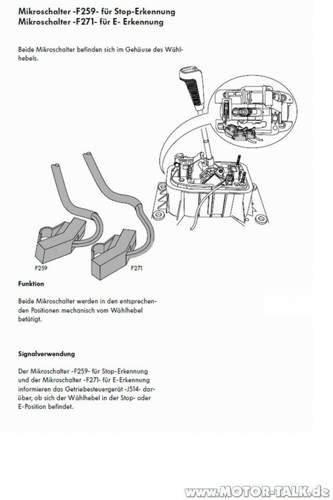

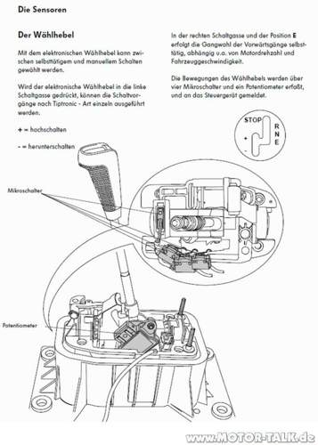

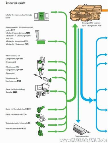

Unten habe ich mal ein Bild mit den Schaltern (Gebern / Sensoren), die dem Getriebesteuergerät Signale liefern. Es gibt noch mehr schalter, die Einfluß haben, lustigerweise sind diese aber hier nicht aufgelistet.
Dabei ist halt auch ein Geber für den hydraulischen Druck. :rolleyes:
Schaltetes Du haupsächlich manuelle über die Tipptronic, oder läßt Du automatisch Schalten?
nicht das Du manuell schaltes und durch einen Wackelkontakt, der Stop-Schalter in der Schaltbox betätigt wird?
Kann ich mir aber auch nicht so recht vorstellen.
