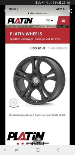

Screenshot-20180509-231605-ebay-kleinanzeigen
Die Reifen in der Größe 195/45 R15 selbst sind für den 55 kW Ottomotor mit Automatik zugelassen.
Als Felgengröße dazu sind VW-Felgen 6J x 15 mit ET 43 bzw. 45 vorgesehen.
Aus dem Muster-Bild (5-Loch mit 18 Zoll) kann ich nicht erkennen, ob die entsprechende 4x100 mm Felge in 15 Zoll (ET ??) für deinen Lupo mit o.a. Reifengröße freigegeben ist.
Themenstarteram 9. Mai 2018 um 22:10
Richtig , es handelt sich um 4x100 15 Zoll 4 Loch !
Also passt soweit alles wenn ich es jetzt richtig verstanden habe..

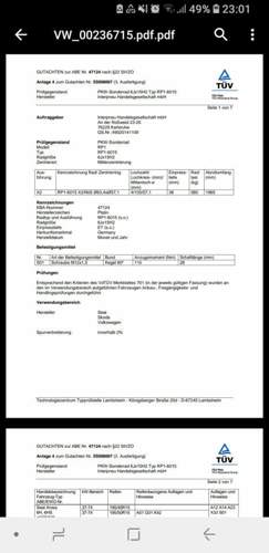

Themenstarteram 15. Mai 2018 um 17:10
Sollte ich lieber doch 16 Zoll nehmen oder eher 15 ?
Dir sollte klar sein, dass je größer der Felgendurchmesser ist, desto flacher und damit unkomfortabler (härter) ist der Reifen, weil der Raddurchmesser und damit der Abrollumfang nicht größer werden darf.
Bei 16 Zoll wäre das dann die Größe 205/35 R16
Themenstarteram 15. Mai 2018 um 20:04
Nicht 195/40 R16 ??
Wenn die Größe im Felgengutachten für den Lupo steht, dann ja. Du hast ja leider bisher keine genauen Angaben zum Felgenmodell und Größe gemacht.
Themenstarteram 15. Mai 2018 um 21:02
Hilft dir das evtl weiter? Es handelt sich jetzt aber um 15 Zoll
Screenshot-20180515-230128-google-pdf-viewer
Ich dachte, es geht jetzt um 16 Zoll - dann musst Du auch im Gutachten für die 16 Zoll Felge nachschauen.
Imgrunde habe ich in meinem Beitrag vom 10. Mai 2018 um 09:40:27 Uhr doch schon alles erwähnt.
