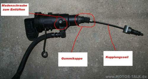

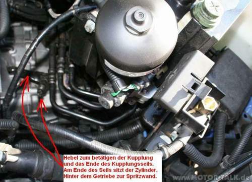

Oder Du versuchst etwas zu tricksen und erhöhst mal den Kupplungswert mal aus dem Bauch heraus, in dem Du Mutter auf dem Kupplungsseil etwas anziehst und wieder konterst.
Mal 1/2 bis 1 Umdrehung strammer und schaust, was passiert. Nachher kannst Du das was Du veränderst hast ja wieder rückgängig machen.

OK ich merke schon.. das kann man ueber die Gewindestange am Kupplungsnehmerzylinder einstellen. Ich werde berichten wenn ich mehr weiss. Erstmal gehts in den Urlaub.
Moin
Es kann nur leider sein, das der Geber im Kupplungsnehmerzylinder verschlissen ist.
Der Geber ist im Grunde ein Poti, wenn die Schleifkontakte über die Jahre abgeschliffen werden, kann dies die Werte wohl negativ beeinflussen. Dann sind die Werte wohl auch recht schwankend.:rolleyes:
Da hilft dann nur noch den Kupplungsnehmerzylinder zu tauschen.
Aber probieren die Werte über das Gewinde neu einzustellen kostet ja nix.
