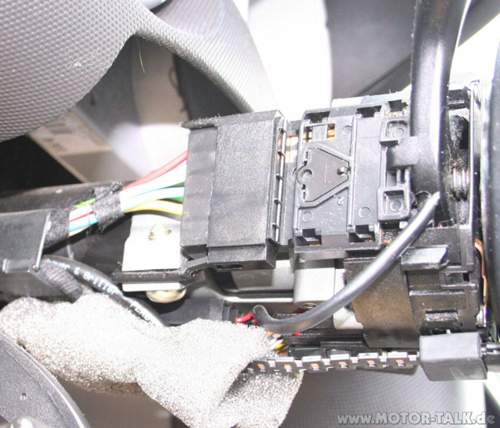

Hallo MotorTalk Gemeinde
Meine Lupo 3l spiel so ziehmlich verrückt mit der Elektronik.
Hier ein Video: https://www.youtube.com/watch?v=hv_y66wCHZk
Wenn ich zb. nach links blinke, leuchten alle lampen im Kompiinstrument.
Ich kann auch nicht wegfahren, das auto will nicht aus dem 1 gang, und rukkelt.
All das hatte angefangen nachdem ich auf dem rückweg von der Arbeit war.
Ich hatte das "nachtfahrlicht" angemacht ohne die dritte position am lichtschater zu wählen.
( nur den blinkschalter zu mir gezogen ).
dan plotzlich sind fast alle lichter aus im Kombi.
Ich bin rechts ranefahren, motor aus, und wolte wieder anmachen, das ging leider nicht.
Es hatte auch ein wenig gekokelt/verbrandt gerochen ( ungefähr da am lenkrad, schwer zu sagen )
Nach ca. 4 min ging der lupo wieder an. Aber wolte nicht gleich die gänge schalten, erst nach ungefähr 100 meter schaltet er die gänge hoch.
Ich habe schon alle Sicherungen durch geguckt.
Habe die Batterie abgeklamt und 10 min gewartet( auch kein Glück)
Die kabel am ratstam sehen gut aus.
Ich fahre gleich zum schrot, und hohle mir ein par teile die ich meine den fehler zu machen.
Ich wolte mir folgendes hohlen.
Blinkerarm
lichtregulierung
und die verbindung die unter der zündung ist
http://www.krogslund.dk/.../087061-3.jpg
Ich hoffe es ist zu verstehen. Es ist lang her das ich Deutsch geschrieben/gesprochen habe. (Däne)
Wäre wunderbar wenn ich mir weiter helfen köntet :)
Gruss DEnnis

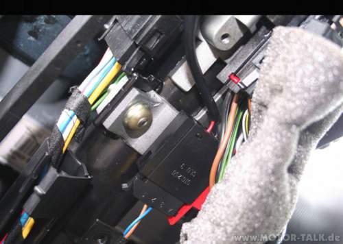

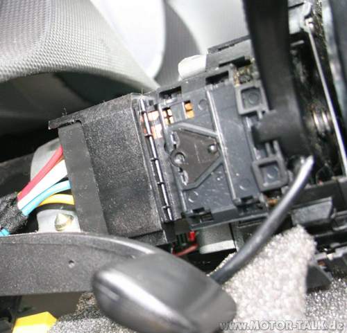

Moin
Sieht ja merkwürdig aus.
Als erstes würde ich auch mal an den Blinkerhebel / -Schalter verdächtigen.
Ich habe grundsätzlich schon mal von gehört, daß der Blinkerhebel hier und da kaputt gehen kann.
Nur glaube ich nicht, daß Du einen auf dem Schrottplatz findest.
Der Blinkerhebel vom 3L hat doch noch den Taster zum Rückstellen der Verbrauchsanzeige.
Diese fehlt doch beim "normalen Lupo"!
Wobei ich nicht 100% weiß ob dieser zusätzliche Taster beim "normalen Lupo" als Sonderausstattung zu bekommen war.
Mein früherer 1,0l MPI hatte diesen Taster nicht am Blinkerhebel.
Somit hätte der Stecker unter der Lenkradverkleidung sicherlich auch ein andere Größe.
Wenn der Blinkerhebel einen Kurzschluß hat, hast Du denn die Sicherungen mal geprüft.
Vielleicht ist dort noch irgendeine Sicherung durch.
Zündschloß einen Kurzschluß, kann ich mir ja nicht vorstellen.
Mfg
Frank
