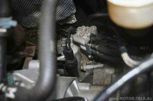

Funktioniert das Rückfahrtlicht an deinem 3L 100%ig???
Am Getriebe ist, wie an jedem anderem Getriebe ein Rückfahrtlichschalter, das Getriebesteuergerät empfängt über diesen Schalter auch das Signal der Rückwärtsgang ist eingelegt.
Es gab schon Fälle, da war nur dieser Schalter defekt und die Leute konnten auch keinen Rückwartsgang einlegen.
Ich hänge unten mal ein paar Bilder ran.
Den Bremslichtschalter könnte man kurzfristig, testweise überbrücken.
Die beiden Steckkontakte / Kabel am Rückfahrlichtschalter kann man einfach mit Flachsteckhülsen, Kabeln und einen billigen Baumarktschalter vor die Motorhaube oder den Innenraum verlegen.
Wenn der Gangsteller den Rückwärtsgang einlegt, dann schaltet man den externen Schalter von Hand und gibt so das Signal, Rückwärtsgang ist drin, mit einer Probefahrt den Rest testen. NUR nicht vergessen den externen Schalter auszuschalten, wenn man den ersten Gang einlwegen will.
Gleichzeigt kann man mit einem Multifunktionsstrommessgerät den Widerstand vom den Schalter im Getriebe messen und mehrmals den Rückwartsgang einlegen und schauen, ob der Widerstand immer der gleiche ist oder mal sich nicht verändert, der Schalter einfach kaputt ist.
Mfg
Frank
Kupplungszylinder-1
Kupplungsnehmerzylinder-01a
Rueckfahrlichtschalter-02

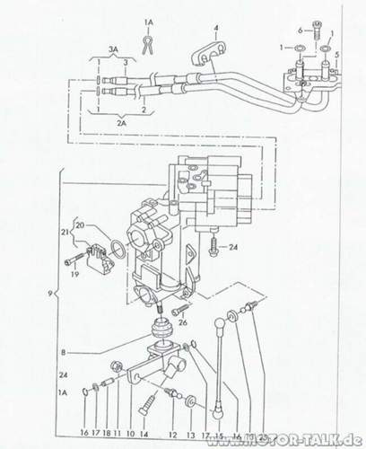

Wenn du Deinen Gangsteller wirklich zerlegen willst Bei ebay gibt es welches die "privat" Dichtungssätze zusammengestellt haben.
Es gibt nur die große Flachdichtung für den Gangstellerdeckel, oder Sätze mit habenweise O-Ringe.
Zur Qulität kann ich aber leider nichts sagen.
Gangsteller-3
Gangsteller-1
Gangsteller

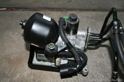

Hier die Schläuche machst Du zuerst mal mit der Schnellverbindung an der Hydraulikpumpe ab, nur wird dann etwas Öl rauströpfeln, vielleicht langsam Laufen.
Schnellverbindung, Schraube lösen und schwarzes Blech etwas verschieben und alle 3 Schläuche gehen ab.
Hydraulikaggregat
Schlaeuche-05
Schlaeuche-01
