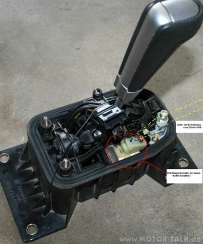

Wenn nix passiert ist beim ZÜndschlüssel umdrehen, dann deutet dies an, daß das Getriebesteuergerät seinen Finger drauf hat um irgend ein Signal fehlt, sei es das Signal das der Hydraulikdruck zu niedrig ist, oder der Kupplungsnehmerzylinder die Kupplung nicht betätigt hat,.....
Dies ist beim 3L ja häufig das Problem und macht die Suche sehr schwierig.
Wenn er nicht in der Werkstatt wäre könnte ich Dir einen kleinen Trick zeigen um zumindest kurzfristig den Motor zu starten, nur dies beseitigt nicht das Problem.

Moin

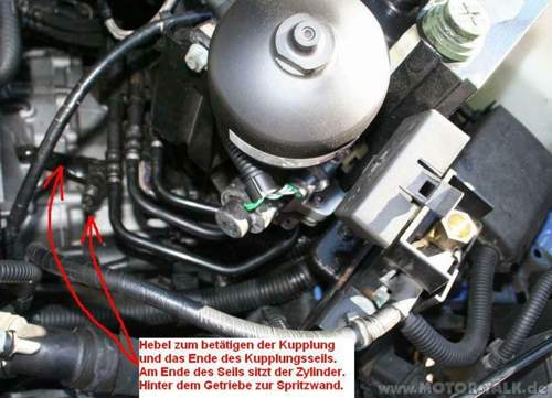

Den Kupplungsnehmerzylinder haben sie schon bestellt, provisorisch angehängt, die Fehlersuche hat das angezeigt, dann die Grundeinstellung gemacht, mir das Auto als geheilt zurückgeben, es ist auch tadellos gefahren, nur als ich kurz in ein Geschäft ging ist es wieder genauso nicht angesprungen wie zuvor! Jetzt meinen sie es wäre der Gangsteller.

Unser Lupo 3L springt 1 mal einwandfrei an, macht man dann den Motor aber irgendwann aus (faehrt bis dahin einwandfrei) startet er nicht mehr (Anlasser macht keinen Mucks). Wartet man dann 1 - 2 Stunden startet er wieder. Waehrend der Fahrt auf ECO geht der Motor wie gewohnt an der Ampel aus und startet jedesmal einwandfrei wenn man die Bremse wieder loslaesst.
Kann mir jemand einen Tip geben woran das liegen kann.

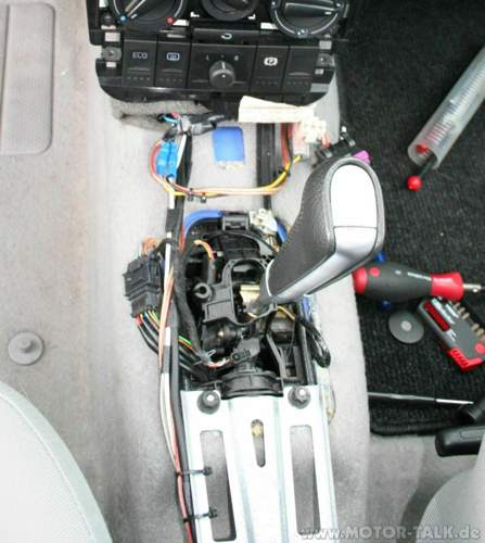

wenn das auto laeuft , dann laeuft es einwandfrei. es springt nur nicht mehr an, wenn man den wahlhebel auf stop stellt und dann das auto ausschaltet. dann springt es erst nach ein paar stunden wieder an , laeuft dann aber einwandfrei.
nun habe ich noch folgendes herausgefunden:
macht man das auto aus wenn der wahlhebel auf N steht und schiebt den hebel erst dann auf stop (sonst kann man ja den schluessel nicht abziehen) dann springt er auch wieder an.
